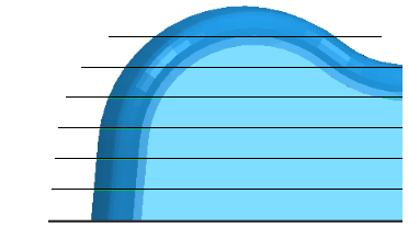

Questo esempio mostra un comportamento precedente, con Supporto superfici piane disattivato:

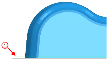

Con Supporto superfici piane attivato, FeatureCAM aggiunge una passata di profilatura finale, :
