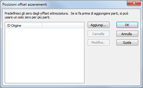

Finestra di dialogo Posizioni offset azzeramenti
Si può usare la finestra di dialogo Posizioni offset azzeramenti per creare, modificare ed eliminare origini in un documento con più azzeramenti.
Per visualizzare la finestra di dialogo Posizioni offset azzeramenti:
ID Origine — Un elenco di origini nel documento azzeramenti multipli.
Aggiungi — Visualizza il wizard Origine per creare una nuova origine.
Cancella — Cancella l'origine selezionata.
Modifica — Visualizza il wizard Origine per modificare l'origine selezionata.
OK — Chiude la finestra di dialogo e accetta le modifiche.
Annulla — Chiude la finestra di dialogo e annulla qualsiasi modifica.
