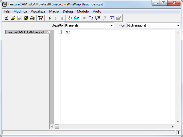

  3. Selezionare la scheda Moduli aggiuntivi > Moduli aggiuntivi > Run Macro Basic per visualizzare Editor IDE.
  4. Nell'Editor IDE, selezionare File > Apri. Si apre la finestra di dialogo Apri.
  5. Selezionare il modulo aggiuntivo che si intende visualizzare e fare clic su Apri. Si apre in modalità design il modulo aggiuntivo, dove è possibile leggere e modificare il codice BASIC. I commenti hanno come prefisso il carattere '.
