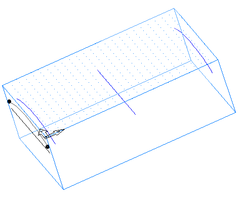

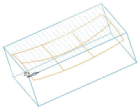

Il modello del porta sapone usa una superficie loft. È utile comprendere le curve di partenza. Usando un UCS in parte al grezzo come mostrato nel diagramma, è stata disegnata una semplice geometria in profondità (relativa al Setup) in Z.La geometria poi è stata trasformata in X per impostare le curve iniziali, medie e finali della superficie superiore dell'elettrodo del porta sapone. Queste curve sono poi state usate per costruire la superficie loft. La geometria potrebbe dover essere invertita, per ottenere la superficie corretta.
