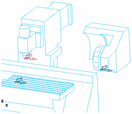

Direzione dell'utensile
L'orientamento della posizione utensile è la stessa per fresatura e tornitura, dove +Z è rivolto verso l'albero o la torretta. La seguente immagine mostra sia il mandrino della macchina utensile che la torretta del tornio solo a scopi illustrativi:
