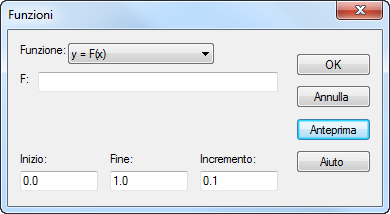

y = F(x) e x = F(y)
Nell'elenco Funzione selezionare il tipo di funzione che si vuole costruire. Usare y = F(x) per specificare y come funzione di x e x = F(y) per specificare x come funzione di y.
F — Questo è il campo dove si costruisce la funzione. Si possono usare le operazioni descritte nella sezione Equazioni.
Inizio — Imposta il punto iniziale per l'intervallo su cui è valutata la funzione.
Fine — Imposta il punto finale per l'intervallo su cui è valutata la funzione.
Incremento — Imposta il valore aggiunto o sottratto dal precedente punto valutato per la funzione per determinare il valore successivo da eseguire attraverso la funzione.
Anteprima — In questo modo viene creata la curva e viene visualizzata per poter essere rivista, ma non applica la funzione generata al disegno come geometria. A seconda dei punti iniziale e finale, potrebbe richiedere un po' di tempo valutare e costruire l'immagine di anteprima.

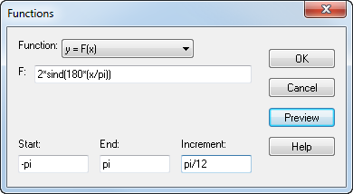

Esempio Y=F(x):
