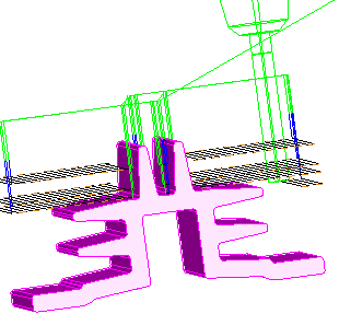

Con Riordina disattivato, ciascun livello Z è sgrossato completamente prima di muoverti ad una profondità inferiore.

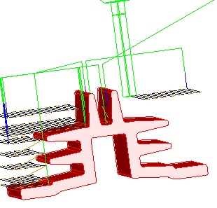

Con Riordina attivo, sono creati percorsi che lavorano aree verticali come mostrato sotto.
