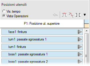

Rapporto Posizioni utensili - Vista operazioni
Usare Vista operazioni per mostrare le operazioni nell'ordine in cui sono lavorate.
Le operazioni sono visualizzate a lato dei nomi della feature nelle colonne organizzate dalla posizione utensile e mandrino.
Trascinare e rilasciare le operazioni all'interno della griglia per cambiarne l'ordine o la posizione utensile.
Usare la barra degli strumenti in alto a destra del pannello Posizioni utensili per gestire l'ordine delle operazioni:

Espandere l'elenco per visualizzare queste opzioni aggiuntive:
Le icone del mandrino mostrano quale torretta controlla ciascun mandrino. indica che questa posizione utensile ha il controllo del mandrino principale. indica che questa posizione utensile ha il controllo del contromandrino. L'operazione attiva su quella posizione utensile è responsabile per l'impostazione della velocità e direzione del mandrino.
