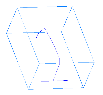

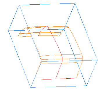

Esempio di sweep
Il contenitore degli altoparlanti usa una superficie swept per definire i lati superiore, posteriore e inferiore in una superficie. Le curve di partenza sono un segmento di un cerchio con un grosso diametro (1000 pollici) e una linea centrale attraverso i tre lati (al massimo diametro del segmento). Il pulsante Traslazione è stato spento per questa superficie per mantenere l'arco nello stesso orientamento relativo all'asse attraverso lo sweep. La parte inferiore leggermente ad arco viene appiattita successivamente come operazione Modifica superficie.
