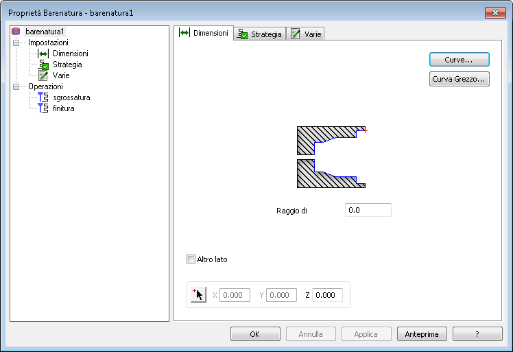

Scheda Dimensioni (Barenatura)
Usare la scheda Dimensioni per modificare le dimensioni della feature Barenatura.
Pulsante Curva — Fare clic su questo pulsante per aprire la finestra di dialogo Seleziona curva.
Pulsante Curva grezzo — Si può limitare l'estensione della sgrossatura usando una curva del grezzo. Fare clic sul pulsante Curva grezzo e selezionare o scegliere una curva nella finestra di dialogo Seleziona curva grezzo. Questo è utile se si sta lavorando da una colata, per esempio.
Raggio del raccordo — Inserire un valore per sbavare automaticamente gli spigoli acuti. Selezionare Altro lato per muoversi tra spigoli interni e esterni.
