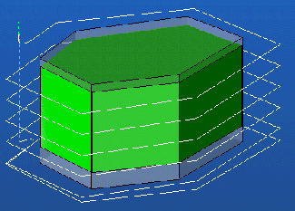

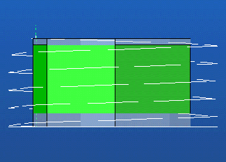

Esempi di finitura laterale elicoidale
Questa opzione attiva una piccola profondità di taglio e un percorso utensile continuo. Evita marcature sulla feature che potrebbero essere causate dalla discesa in profondità in Z.
Nota: Si deve deselezionare l'opzione Percorsi utensile NT per accedere a questa opzione.
