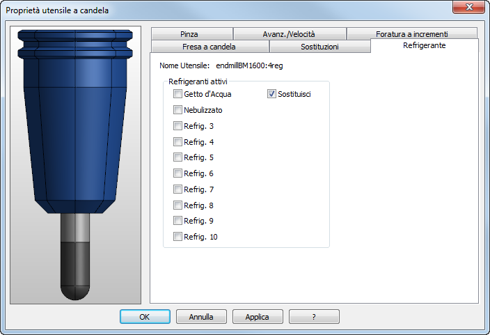

Scheda Refrigerante
Usare la scheda Refrigerante della finestra di dialogo Proprietà utensile per specificare i refrigeranti predefiniti da usare per un'operazione quando viene usato questo utensile.
Selezionare i tipi di refrigeranti che si vogliono usare. I tipi di refrigerante disponibili sono specificati nel file CNC.
Deselezionare Sostituisci per usare i tipi di refrigerante predefiniti nella scheda Refrigerante della finestra di dialogo Attributi lavorazione.
Si possono sostituire i tipi di refrigerante per ciascuna operazione usando la scheda Refrigerante della finestra di dialogo Proprietà feature.
