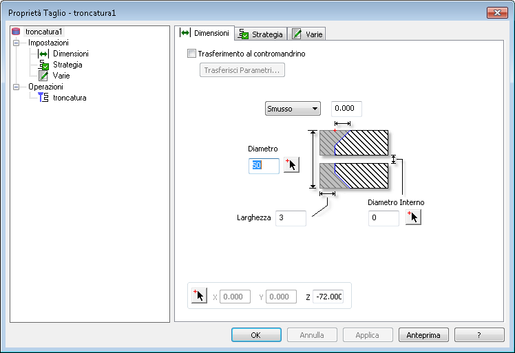

Scheda Dimensioni (troncatura)
Usare la scheda Dimensioni per modificare le dimensioni della feature di taglio.
Smusso/Raggio — A scelta aggiungere uno smusso o un raggio alla feature di troncatura. Selezionare Smusso o Raggio dal menu e inserire il valore.
Diametro — Inserire il diametro (esterno).
Diametro interno — Inserire il diametro interno.
Larghezza — Inserire la larghezza dell'utensile per la Troncatura.
Trasferimento al contromandrino — Selezionare questa opzione se si vuole trasferire la parte al contromandrino. Viene visualizzato il pulsante Trasferisci parametri.
Trasferisci parametri — Fare clic su questo pulsante per aprire la finestra di dialogo Trasferisci parametri, in cui è possibile inserire Distanza di presa, Distanza di avanzamento e Distanza di tiro per il trasferimento.
