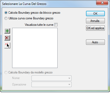

Finestra di dialogo Seleziona curva grezzo
Si può usare la finestra di dialogo Seleziona curva grezzo per specificare la curva per definire la forma del grezzo.
Per visualizzare la finestra di dialogo Seleziona curva grezzo, fare clic su Curva grezzo.
Nota: Si può usare questa finestra di dialogo solo per le feature sporgenza e lato.
Calcola boundary grezzo da blocco del grezzo — Questa è l'impostazione predefinita e viene usato il blocco del grezzo.
Usa curva come boundary grezzo — Selezionare questa opzione per usare una curva come boundary grezzo e selezionare una curva per usare la boundary del grezzo. Si può usare questo metodo per definire la forma del grezzo di forma irregolare, in modo tale che i percorsi utensile non taglino a vuoto nelle aree senza grezzo.
Mostra tutte le curve — Selezionare questa opzione per visualizzare tutte le curve disponibili nell'elenco.
Calcola boundary grezzo da modello materiale residuo — Selezionare questa opzione per usare un modello materiale residuo come boundary grezzo. Le feature sporgenza e lato possono usare modelli materiale residuo.
