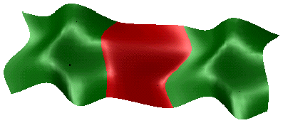

Blend a due superfici
Questa immagine mostra un esempio di blend a due superfici. Per questo blend si deve fornire la curva su ciascuna superficie per creare questa superficie.

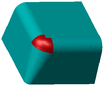

Blend a tre superfici
Questa immagine mostra un esempio di blend a tre superfici. Questo blend è usato per creare ciò che è noto come 'raccordo valigia'. Significa che si desidera creare l'intersezione di tre raccordi come lo spigolo di una valigia. Se si creano i raccordi con la modellazione 3D, le curve possono di solito essere rilevate automaticamente.
