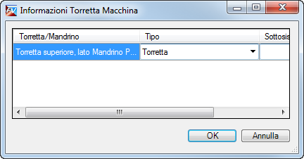

Finestra di dialogo Informazioni torretta macchina
Usare la finestra di dialogo Informazioni torretta macchina per specificare le opzioni torretta. Questa finestra di dialogo è disponibile solo per parti con più torrette.
Per specificare le opzioni torretta:
  1. Per ciascun elemento nell'elenco Torretta/Mandrino:
    1. Nell'elenco Tipo, selezionare il tipo di torretta.
    2. Nell'elenco Sottosistema, selezionare l'ID sottosistema macchina definito nel file macchina VERICUT.
  2. Fare clic su OK per chiudere la finestra di dialogo e salvare le modifiche.
