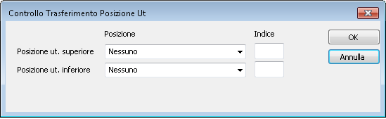

Usare questa finestra di dialogo per impostare la Posizione e l'Indice che si vogliono usare per ciascuna posizione utensile sulla macchina durante la manipolazione del pezzo.
Posizione — Selezionare dove si vuole che sia la Posizione Ut durante la manipolazione del pezzo:
- Nessuno — Selezionare questa opzione per lasciare la Posizione utensile nella posizione attuale prima di iniziare la manipolazione del pezzo.
- Home — Selezionare questa opzione per muovere la Posizione Utensile alla posizione home prima di iniziare la manipolazione del pezzo.
- Uscire — Selezionare questa opzione per muovere la Posizione Utensile alla posizione di sicurezza lontano dalla parte prima di iniziare con la manipolazione del pezzo.
Indice — Se necessario, si può ruotare la Posizione Utensile per assicurare che gli utensili non si trovino nel mezzo. Inserire il numero Indice.
