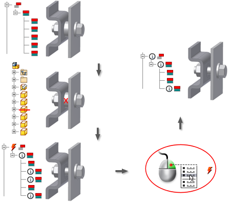

Ad esempio, di seguito viene illustrato un potenziale flusso di lavoro associato all'Analisi sollecitazione di un assieme staffa.
  1. Creare una simulazione.
  2. Nella barra multifunzione, fare clic su scheda Analisi sollecitazione gruppo Contatti Contatti automatici
  3. Fare clic su Contatto manuale e aggiungere almeno un contatto manuale al modello.
  4. Tornare all'ambiente dell'assieme ed eliminare un componente che fa parte di un contatto manuale.
  5. Accedere all'ambiente di Analisi sollecitazione. L'icona Aggiornamento necessario viene visualizzata accanto al nodo Contatti. Espandere tutti i nodi in Contatti e visualizzare le icone di avvertimento.
  6. Fare clic con il pulsante destro del mouse sul nodo Contatti e scegliere Aggiorna contatti automatici. Il risolutore valuta nuovamente le interfacce e apporta le modifiche necessarie ai contatti.
Poiché il componente appartenente ad un contatto manuale è stato eliminato, tale contatto non viene risolto. L'icona Avvertimento resta visualizzata accanto al contatto manuale e viene visualizzata anche per il nodo Contatti.
In genere, l'icona Avvertimento in corrispondenza del nodo primario indica la presenza di un avvertimento per almeno uno dei nodi derivati non soppressi. Se tutti i nodi derivati con avvertimenti vengono soppressi, il nodo primario viene considerato privo di problemi e non viene visualizzata alcuna icona Avvertimento.
