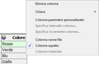

Nota: Se si crea una Colonna aspetto in una famiglia di iPart, la rappresentazione della vista parti non controlla più l'attributo di colore. Il colore viene determinato in base alla tabella di iPart.
