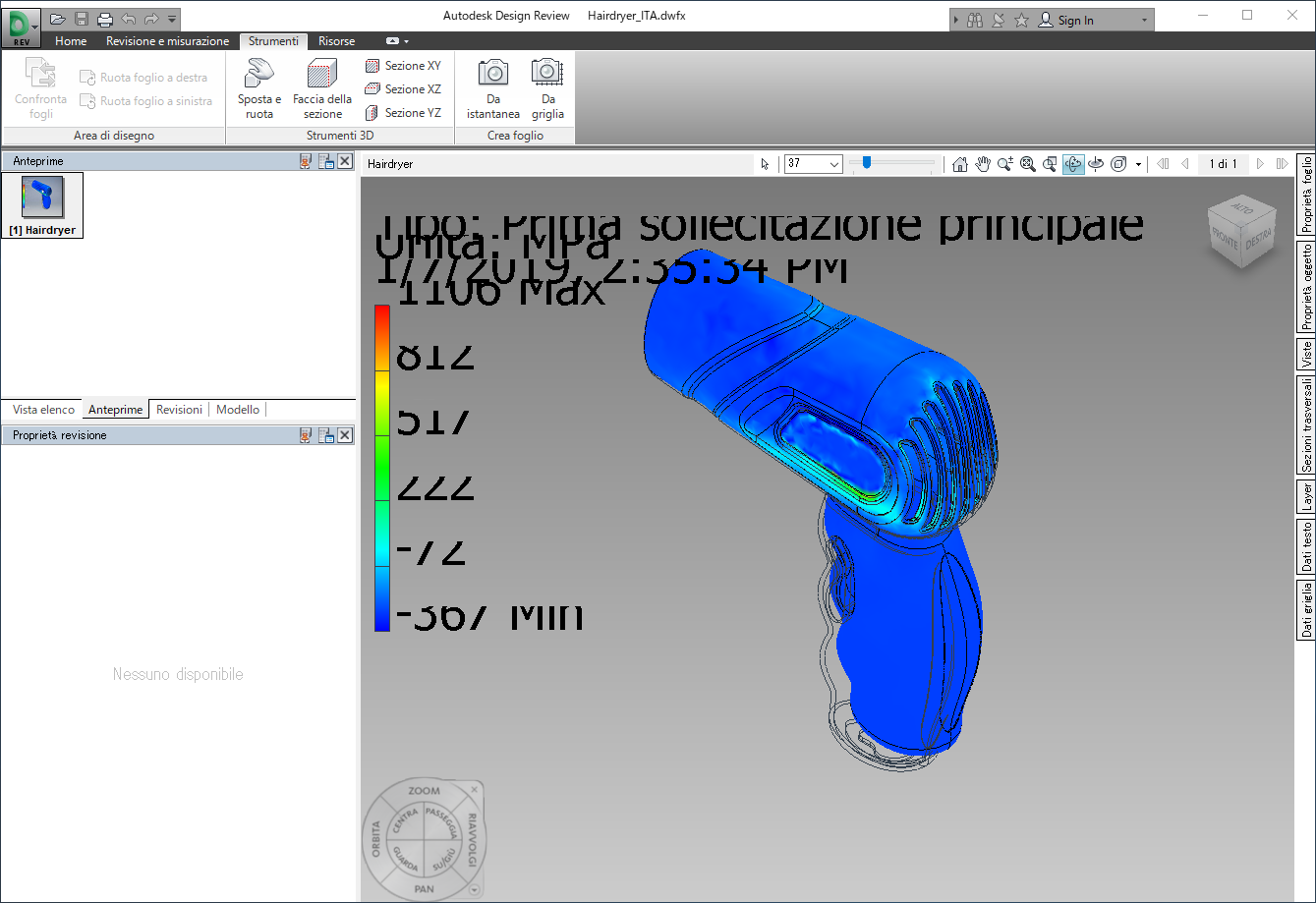

  1. Nel browser della simulazione, selezionare il risultato della simulazione da esportare, ad esempio Sollecitazione di Von Mises, Spostamento o una forma di modo di un'analisi modale. I risultati dell'analisi della sollecitazione visualizzano il modello in colori diversi a seconda dell'intensità delle forze e dei vincoli applicati. Il risultato viene visualizzato.
    Utilizzare i comandi di visualizzazione per creare la vista che si desidera esportare in formato DWF. Ad esempio, utilizzando le impostazioni della barra dei colori, è possibile specificare il numero di colori per i contorni della sollecitazione e definire i valori limite massimo e minimo.
  2. Nella barra multifunzione, fare clic su File EsportaEsporta in DWF. In alternativa, fare clic su File Salva con nome Salva copia con nome e selezionare DWFx come tipo di file.
  3. Nell'ambiente di parte o di assieme, viene visualizzata la finestra di dialogo appropriata. Impostare le opzioni di pubblicazione. Fare clic su Rapida.
    Nota: Attualmente, le opzioni Completo e Personalizzato non sono supportate per l'output dei risultati di simulazione.
  4. Fare clic su Pubblica per chiudere la finestra di dialogo e aprire la finestra di dialogo Pubblica documento in DWF. Specificare il nome del file DWF e la cartella.
    Nota: Fare clic su Opzioni per visualizzare la finestra di dialogo Pubblica documento e apportare eventuali modifiche.
  5. Fare clic su Salva per generare il file DWF.
Nella barra del browser della simulazione, selezionare e visualizzare i risultati che si desidera vedere o stampare in Autodesk Design Review.
Lo stato corrente del modello della parte o dell'assieme viene pubblicato nel file DWF. Non vengono pubblicati tutti i tipi di analisi, bensì solo il tipo attivo visualizzato al momento della pubblicazione.
Nota: Quando i risultati non sono attivi, il documento viene pubblicato in wireframe.
