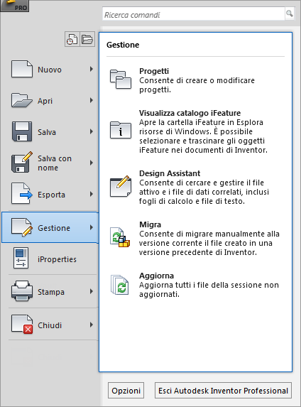

Per utilizzare il comando Migra:
  1. Aprire un file creato in una versione precedente di Autodesk Inventor.
  2. Fare clic su File > Gestione > Migra.
Il comando Migra è disponibile solo se non è stato ancora eseguita la migrazione del file corrente.
