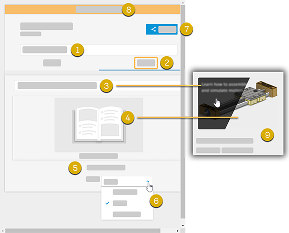

Interfaccia dell'esercitazione guidata
L'interfaccia dell'esercitazione contiene due sezioni principali separate da schede, attività e informazioni.
- Titolo dell'esercitazione: può essere immesso in entrambe le schede.
- Scheda Informazioni
- Descrizione dell'esercitazione: immettere una descrizione che consenta al pubblico di sapere cosa apprenderà dall'esercitazione. La descrizione è visualizzata quando si passa il cursore del mouse sull'esercitazione nella raccolta.
- Immagine in miniatura: fare clic per aggiungere l'immagine all'esercitazione.
- Autore: il nome utente attivo. Non modificabile.
- Tipo di esercitazione: scegliere tra Riferimento rapido, Base e Intermedio.
- Condividi: fare clic per condividere l'esercitazione.
- Stato condivisione: lo stato è sia testuale sia a colori, per facilitare la condivisione dell'esercitazione.
- Raccolta di esercitazioni: nella raccolta sono visualizzate le miniature, il titolo, la descrizione, il numero di versione e i conteggio di download dell'esercitazione.
