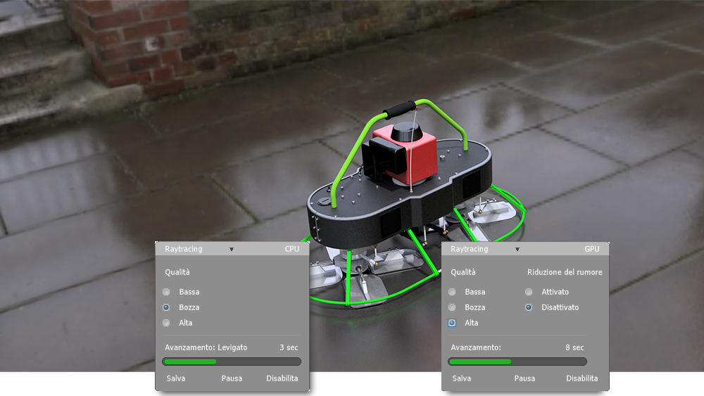

Raytracing GPU
In Inventor 2023 è stato annunciato il supporto della versione preliminare per il raytracing GPU. Da quel momento, sono stati aggiunti commenti e apportato ulteriore affinamento. In questa versione, il raytracing GPU è stato ufficialmente rilasciato. Se il computer dispone di una GPU qualificata, viene attivata Opzioni applicazione scheda Hardware Opzione raytracing. Selezionarla per utilizzare il raytracing GPU. Se la macchina non dispone di un GPU qualificato, l'opzione non è disponibile.
È possibile passare da rendering CPU a rendering GPU utilizzando l'opzione discussa.
Le impostazioni di qualità sono le stesse per entrambe le opzioni e la GPU fornisce l'opzione aggiunta per la riduzione del disturbo.
Per ulteriori informazioni, vedere Informazioni su raytracing GPU e Come utilizzare il raytracing.

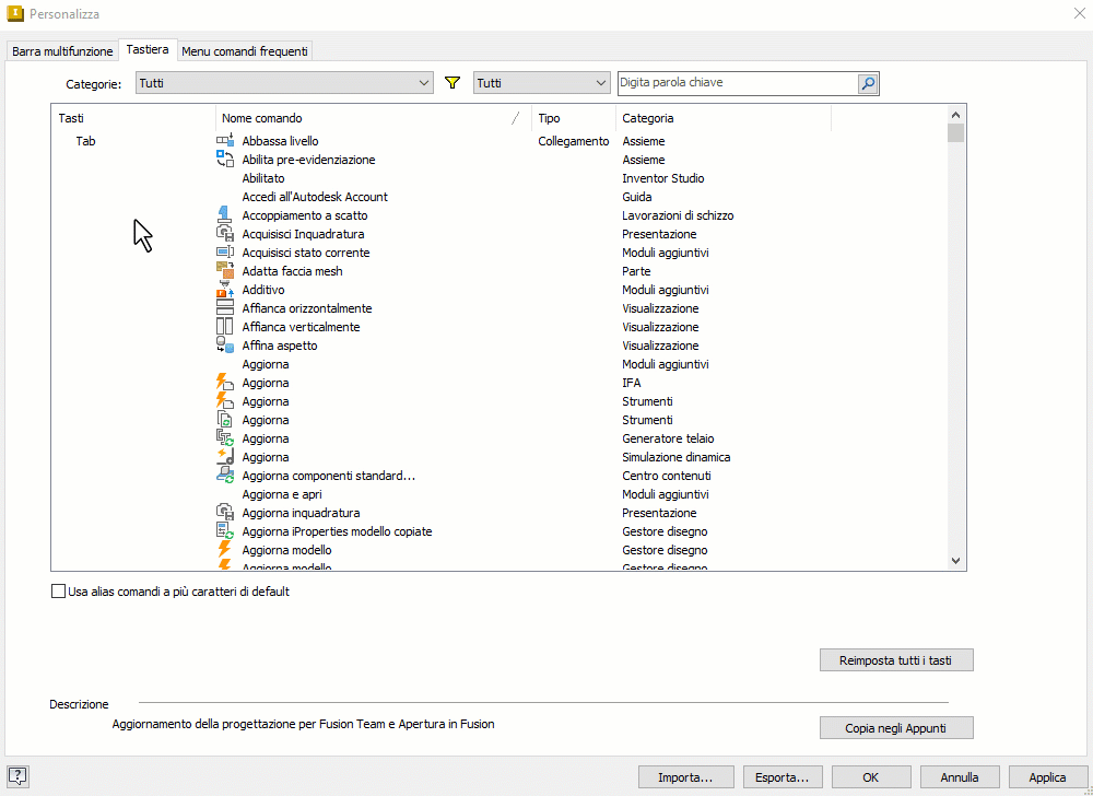

Collegamenti personalizzati dispongono ora della funzione Cerca
Quando si impostano tasti di scelta rapida personalizzati, è possibile utilizzare il comando Cerca per individuare rapidamente i comandi.
Per ulteriori informazioni, vedere Come utilizzare gli alias comandi e i tasti di scelta rapida personalizzati.

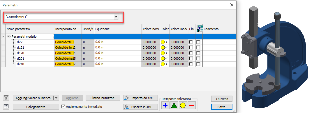

Funzione Cerca nella finestra di dialogo Parametri
È ora possibile trovare rapidamente i parametri utilizzando la nuova casella di ricerca che è stata aggiunta nella parte superiore della finestra di dialogo Parametri. I risultati della ricerca vengono aggiornati automaticamente quando si specificano i criteri di ricerca e si evidenzia la ricerca corrispondente. La ricerca viene eseguita in tutti i campi dei parametri ed è possibile combinare vari criteri di ricerca o limitare la ricerca in base alle esigenze, ad esempio in una colonna richiesta.
Per ulteriori informazioni, vedere Come utilizzare i parametri nei modelli.
Per ulteriori informazioni sulle possibili opzioni di ricerca, vedere Opzioni di ricerca: riferimenti.

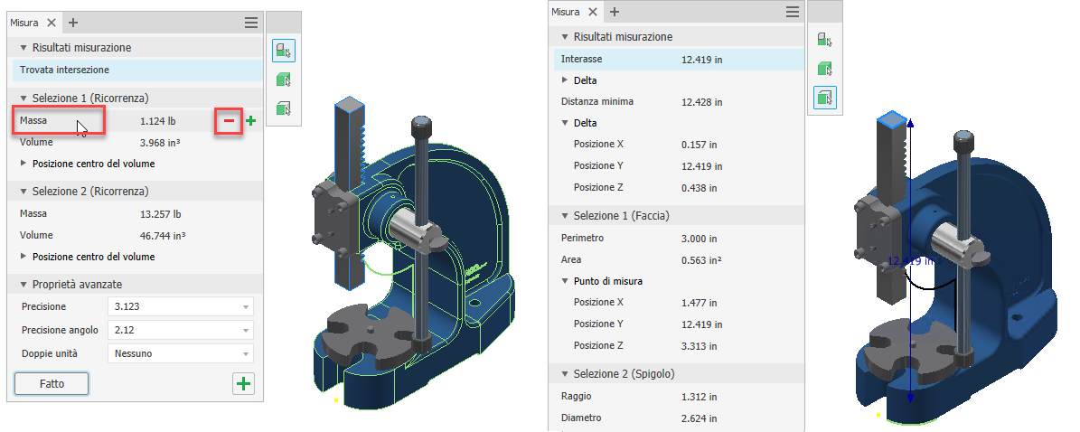

Miglioramenti di Misura
Sono stati apportati i seguenti miglioramenti al comando Misura per questa release:
Per ulteriori informazioni, vedere Come misurare una distanza, una lunghezza, un angolo, una linea chiusa o un'area in modelli o disegni.

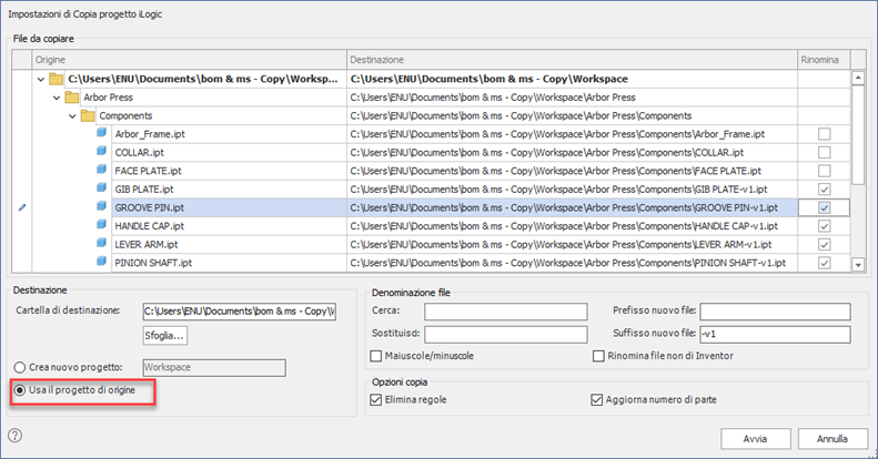

Riusa file
Ora è possibile riutilizzare i file senza copiarli e creare un nuovo file di progetto. Se la cartella di destinazione è la stessa della cartella di origine, selezionare l'opzione "Usa il progetto di origine" nella finestra di dialogo Impostazioni di Copia progetto iLogic e specificare il prefisso o il suffisso desiderato oppure le opzioni Trova e sostituisci per rinominare i file. Quindi, deselezionare l'opzione Rinomina per i file specifici che non si desidera rinominare.
