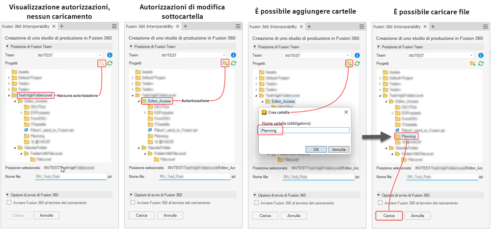

Esportazioni Fusion - Autorizzazioni a livello di cartella
Le autorizzazioni a livello di cartella migliorano la collaborazione tra Inventor e Fusion. Ciò consente ai proprietari dei progetti di permettere ad altri utenti che lavorano ad un progetto di aggiungere sottocartelle e di caricare file da utilizzare con gli strumenti di Fusion 360, quali Progettazione generativa, Simulazione e Produzione.
Per sfruttare questa funzionalità, il proprietario del progetto deve invitare i collaboratori al progetto e assegnare le autorizzazioni di visualizzazione o modifica ai livelli di cartella a cui è necessario accedere.
