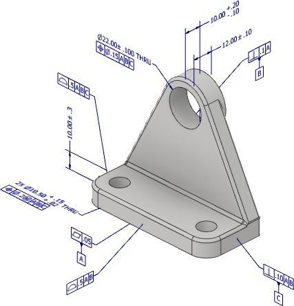

Il seguente miglioramento è stato apportato al formato di esportazione JT per supportare il consumo a valle delle informazioni di creazione del prodotto (PMI).
In precedenza il formato JT includeva il supporto per l'esportazione di dati grafici PMI. Questa versione aggiunge il supporto per l'esportazione di dati semantici PMI.
