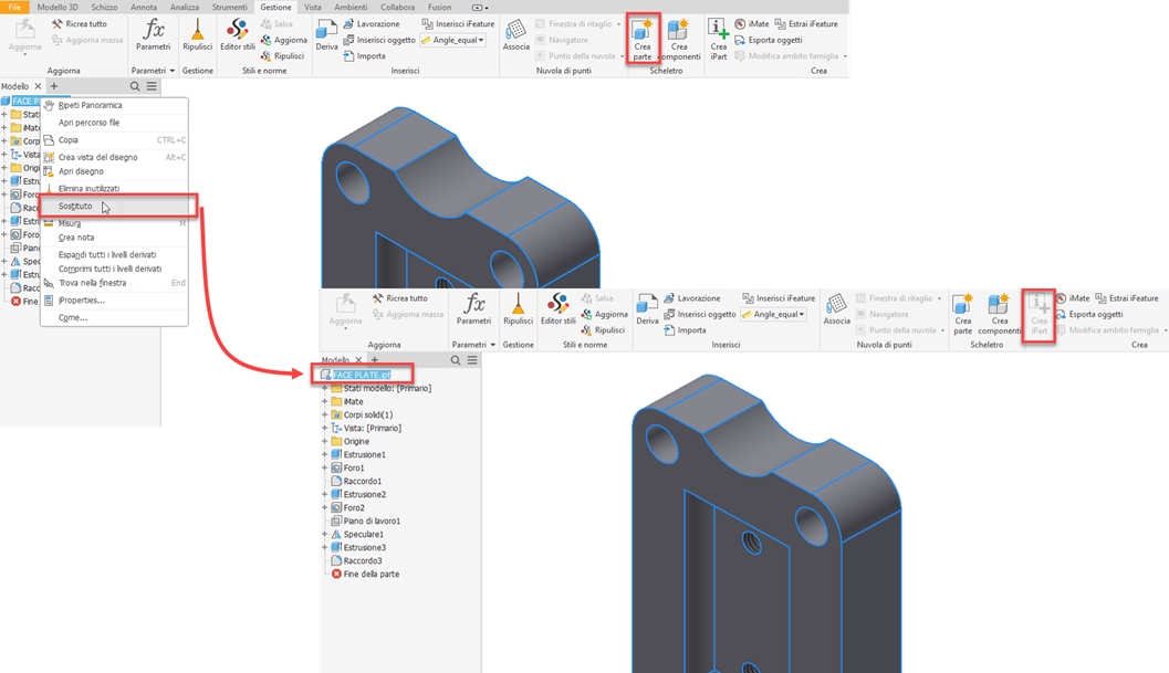

Miglioramenti dello stato modello
Utilizzare l'opzione Sostituto del menu contestuale nel nodo Browser parti. Il nodo Browser parti rispecchia lo stato della parte sostituta e il comando Crea iPart è disattivato.
