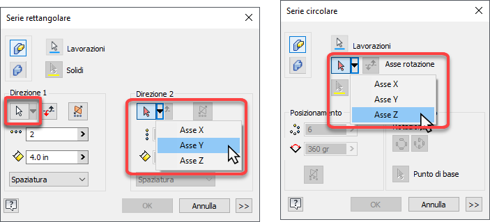

Serie di lavorazioni
Per i comandi della serie di lavorazioni Rettangolare e Circolare è ora disponibile un'icona a comparsa di selezione che consente di accedere agli assi di origine.
