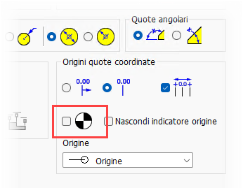

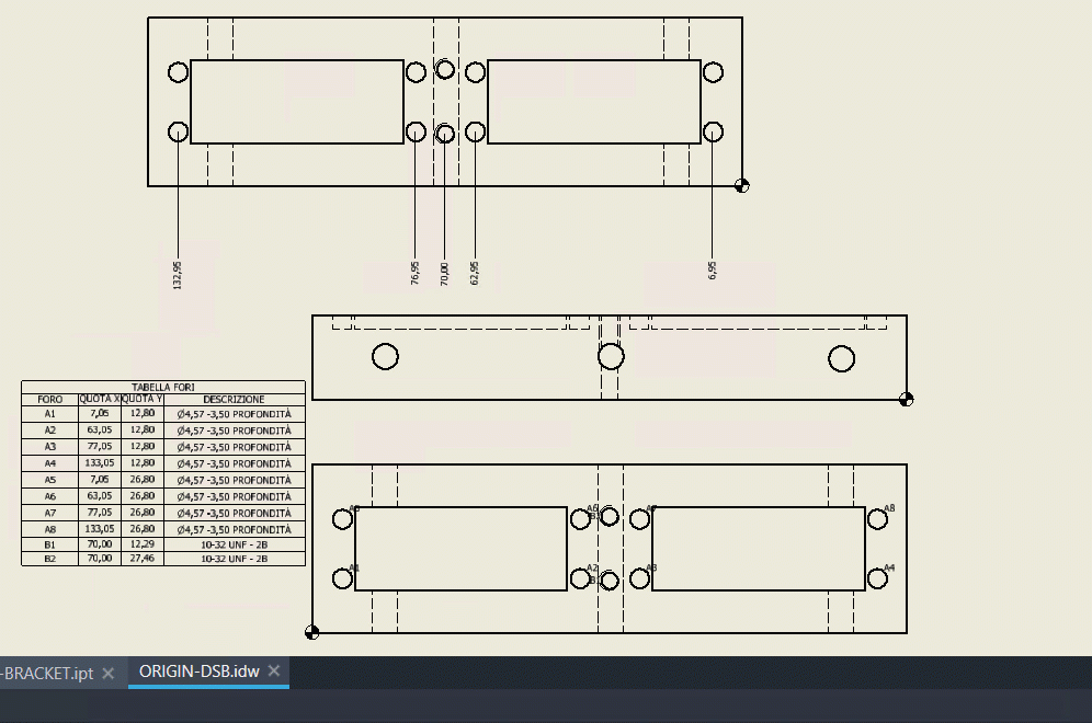

Indicatore origine
Gli indicatori di origine possono ora essere eliminati. Se le quote utilizzano l'indicatore di origine, vengono eliminate a loro volta. Un messaggio di richiesta avvisa l'utente dell'eliminazione della quota prima che venga eseguita.
Eliminare l'indicatore di origine utilizzato con:
  1. Quota coordinata
  2. Tabelle fori
  3. Oppure, l'indicatore di origine da solo
  4. Gruppi quote coordinate, se è selezionato Stile quota scheda Opzioni Indicatore origine.
Per ulteriori informazioni, vedere Indicatore origine e Modifica della posizione o dell'aspetto o eliminazione di un indicatore origine.
