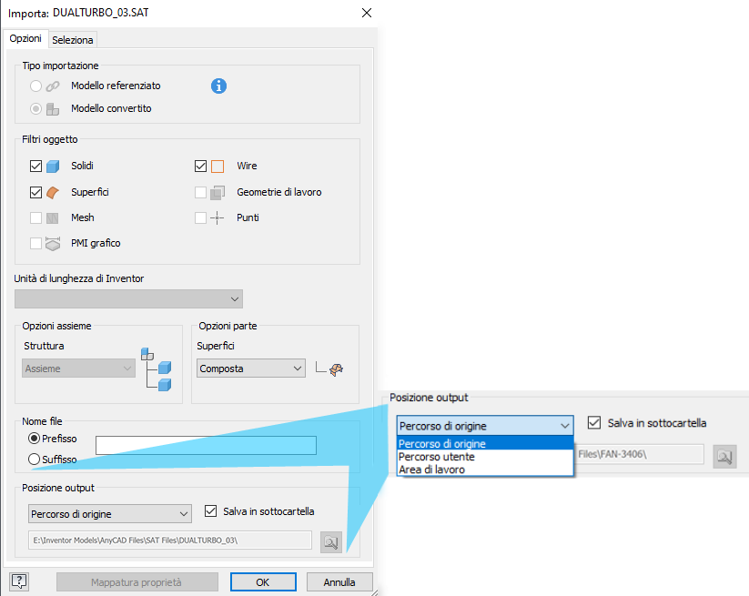

Miglioramenti del flusso di lavoro
Con questo aggiornamento è possibile specificare la posizione di output, in cui sono memorizzati i file, per le attività di importazione. Selezionare la posizione utilizzando Percorso di origine, Percorso utente o Area di lavoro. L'opzione Salva in sottocartella consente di migliorare le attività di gestione dei file. La selezione del percorso viene mantenuta per l'utilizzo con le successive operazioni di importazione, sia che si tratti di un singolo file o di un processo batch.
Per ulteriori informazioni, vedere Come importare file come un modello di riferimento o conversione AnyCAD.
