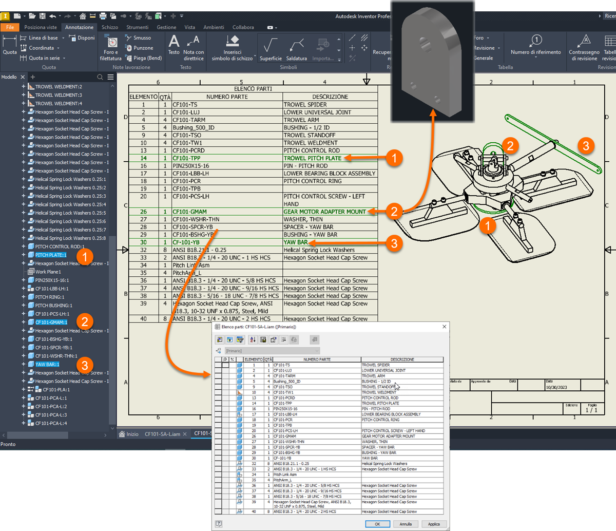

Elenco parti
Individuare le parti utilizzando l'elenco parti. In un elenco parti del disegno è possibile:
  • Selezionare una singola riga in un elenco parti e nell'area di disegno e nel browser: i componenti vengono evidenziati trasversalmente. Utilizzare CTRL+clic per selezionare più righe e visualizzare i componenti evidenziati nell'area di disegno e nel browser.
  • Fare doppio clic su una riga in un elenco parti per aprire il modello di componente.
  • Fare doppio clic quando l'elenco parti viene evidenziato per modificarlo.
  • Posizionare il cursore su una riga qualsiasi dell'elenco parti. Tutte le ricorrenze visibili associate a tale elemento vengono evidenziate nella vista e nel browser.
Per ulteriori informazioni, vedere Informazioni sugli elenchi delle parti.

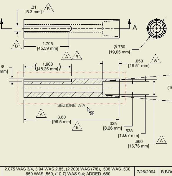

Viste del disegno
Le etichette delle viste di disegno possono essere riposizionate nella posizione di default. Fare clic con il pulsante destro del mouse sulla vista di disegno, quindi selezionare Ripristina etichetta vista.
Per ulteriori informazioni, vedere Come utilizzare le viste di disegno.

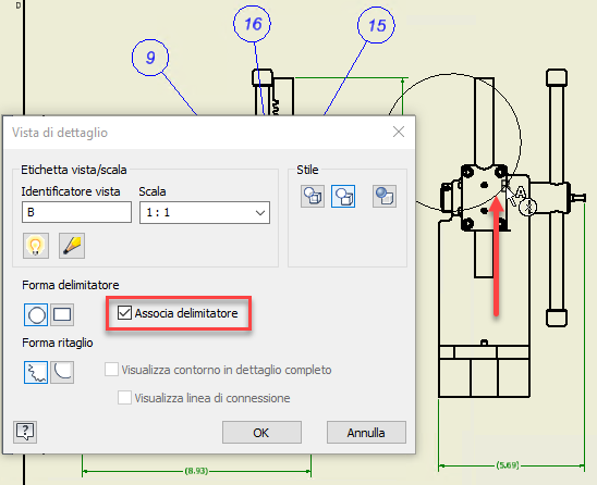

Correggere Vista di dettaglio
È ora molto semplice fissare una vista di dettaglio ad un punto durante la creazione. Selezionare la nuova casella "Associa delimitatore" che è stata aggiunta nella finestra di dialogo Vista di dettaglio e selezionare un punto a cui fissare la vista di dettaglio.
Per ulteriori informazioni, vedere Come creare e modificare viste di dettaglio.
