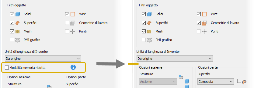

Opzioni di importazione
La modalità memoria ridotta viene rimossa dalla finestra di dialogo Importa.

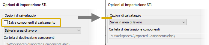

Per l'importazione di oggetti OBJ e STL, l'opzione Salva componenti al caricamento viene rimossa.

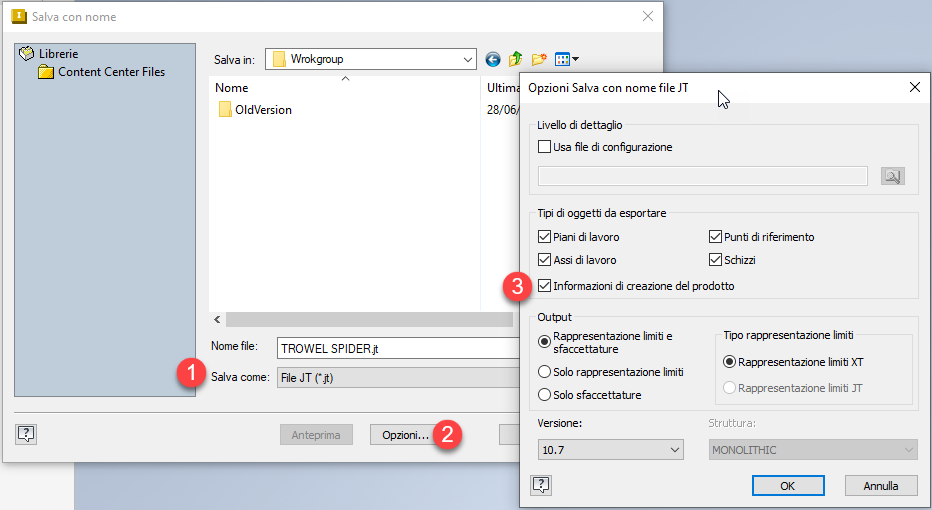

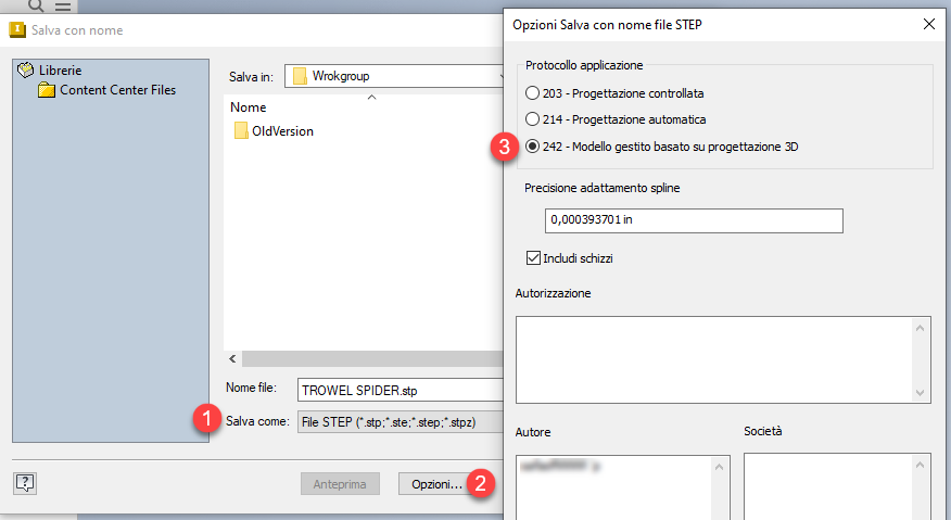

Informazioni di creazione del prodotto (PMI)
Le PMI, nei documenti di parti, possono essere incluse durante l'esportazione di assiemi nei formati JT e STEP selezionando l'opzione.
