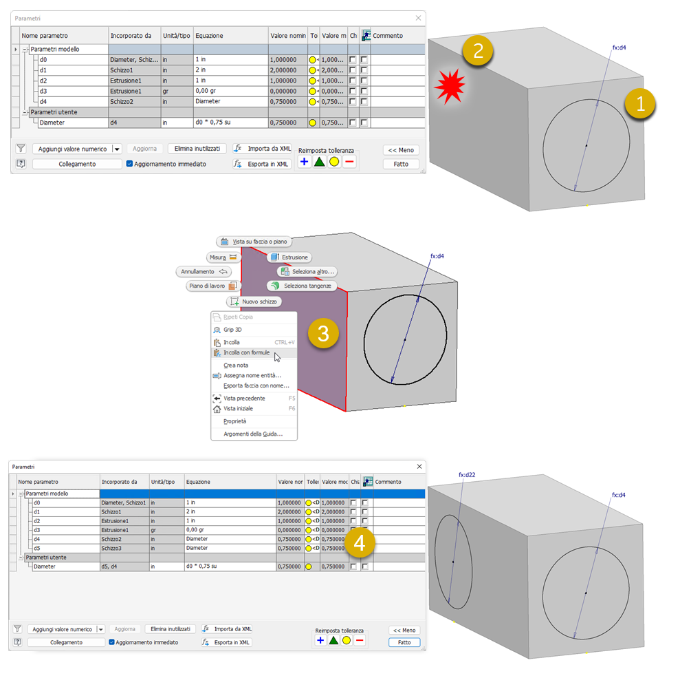

Incolla con formule
Quando si incolla uno schizzo copiato, il menu contestuale ora include l'opzione Incolla con formule. I parametri definiti dall'utente sono inclusi nell'azione Incolla. I parametri associati allo schizzo di origine vengono copiati e incollati senza essere duplicati. L'opzione Incolla con formule è supportata solo all'interno dello stesso documento, non tra documenti diversi.

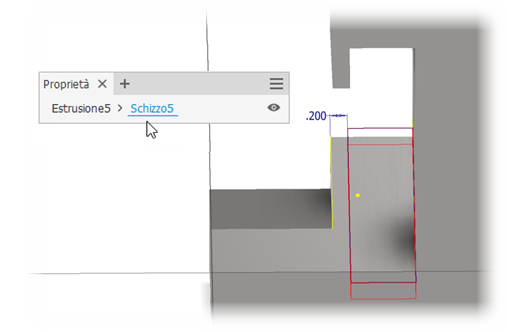

Quando si avvia o si modifica uno schizzo, il comando Annulla schizzo inserisce automaticamente nella barra multifunzione il comando Concludi schizzo.
Annulla schizzo equivale all'annullamento di tutte le azioni fino alla creazione o alla modifica corrente dello schizzo. Gli elenchi Annulla/Ripeti vengono compilati con le azioni.
Se si modifica lo schizzo tramite il breadcrumb della lavorazione, la modifica della lavorazione viene terminata annullando lo schizzo.
