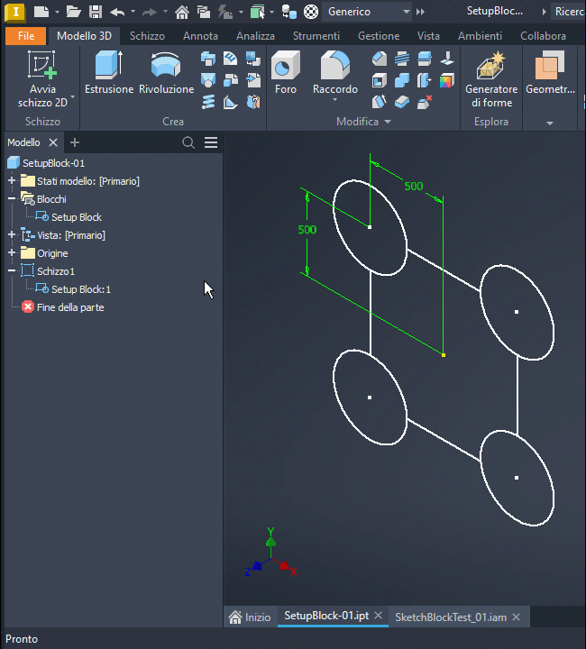

Quote non parametriche
I valori delle quote non parametriche possono ora essere copiati e incollati in campi di valori delle quote generali.
Per ulteriori informazioni, vedere Come utilizzare le quote schizzo, Informazioni su quote e vincoli sullo schizzo del percorso in Tubi e tubature e Informazioni sui percorsi di schizzo rigidi

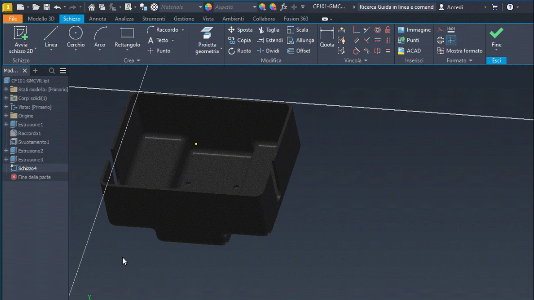

Miglioramento della geometria proiettata
Quando l'opzione Proietta geometria è attiva, è possibile passare dalla geometria di schizzo alla geometria di costruzione tenendo premuto il tasto MAIUSC quando si fa clic sulla geometria che si desidera proiettare. Questo miglioramento funziona per gli schizzi 2D e 3D.
Per ulteriori informazioni, vedere Informazioni sulla proiezione della geometria dello schizzo, Come proiettare la geometria in uno schizzo 2D e Come includere la geometria e proiettare le curve sulle superfici negli schizzi 3D

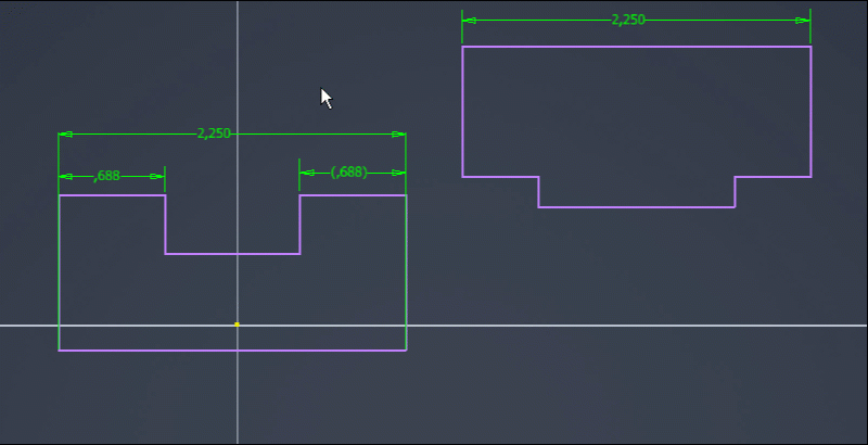

Blocchi di schizzo
Il campo descrizione Blocco di schizzo viene ora visualizzato quando si posiziona il cursore sull'icona del browser blocchi nella cartella Blocchi, nei documenti di parti e assiemi.
Per ulteriori informazioni, vedere Come creare e modificare blocchi di schizzo 2D per il riutilizzo
