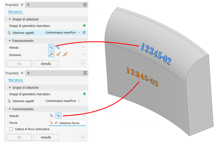

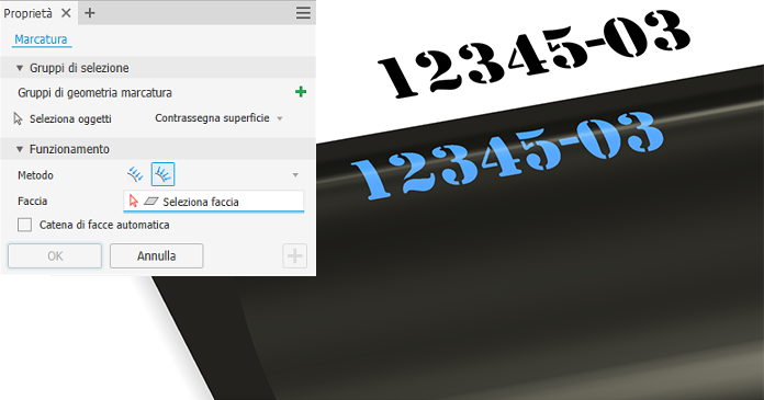

Utilizzare l'opzione Proietta per le facce complesse e l'opzione Inviluppo per le facce curve semplici.
Per ulteriori informazioni, vedere Come eseguire la marcatura delle facce.

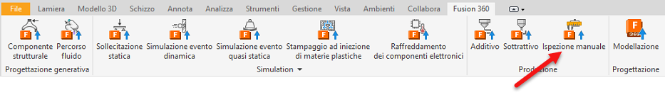

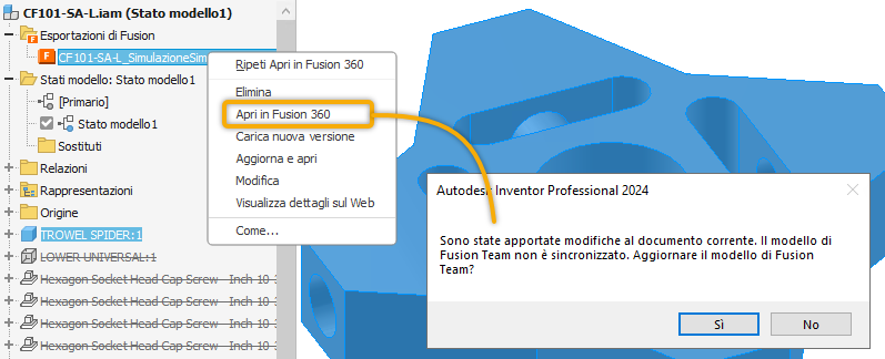

Da Inventor è possibile inviare un file di parti (.ipt) a Fusion 360 e creare attività di ispezione manuale.
Per ulteriori informazioni, vedere Come connettersi ad aree di lavoro di Fusion 360.
Se si è verificata una modifica nello stato modello o nella vista di disegno di Inventor utilizzati per un'esportazione di Fusion 360 e si fa clic su Apri in Fusion 360 nel menu contestuale di esportazione, si riceve una notifica che informa che il modello di Inventor e il modello di Fusion 360 non sono sincronizzati e viene offerta la possibilità di aggiornare il modello di Fusion 360 prima di aprirlo.

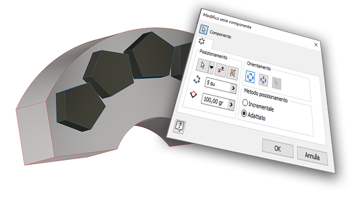

La serie circolare dei componenti è stata migliorata per fornire metodi di posizionamento incrementali e adattati.
Per ulteriori informazioni, vedere Creazione di serie circolari di componenti

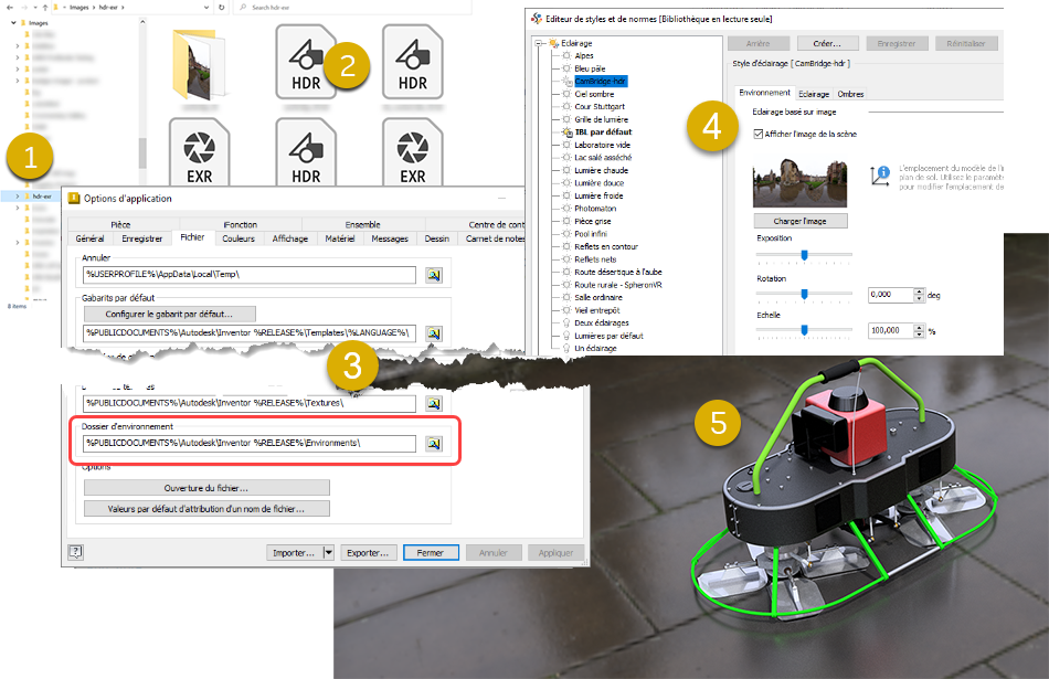

Il flusso di lavoro per l'utilizzo di immagini hdr ed exr personalizzate con stili di illuminazione IBL è notevolmente migliorato ed è supportato per il raytracing CPU e GPU.
File, impostare il percorso della cartella ambiente per condividere la cartella dell'ambiente.

Per ulteriori informazioni, vedere Informazioni sugli stili di illuminazione, Come utilizzare gli stili di illuminazione, Finestra di dialogo Stile illuminazione: riferimenti e Scheda File: riferimenti.

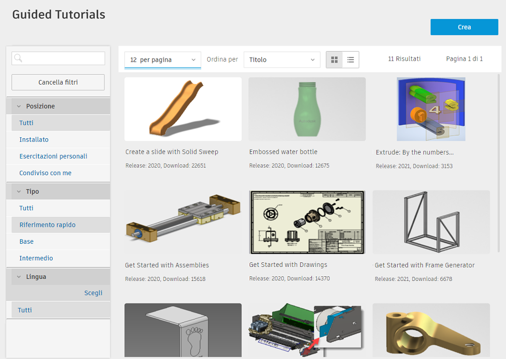

Le esercitazioni guidate sono state aggiornate per utilizzare i nuovi componenti di interazione forniti con l'esperienza iniziale.
Per ulteriori informazioni, vedere Esercitazioni introduttive e Creazione di un'esercitazione guidata

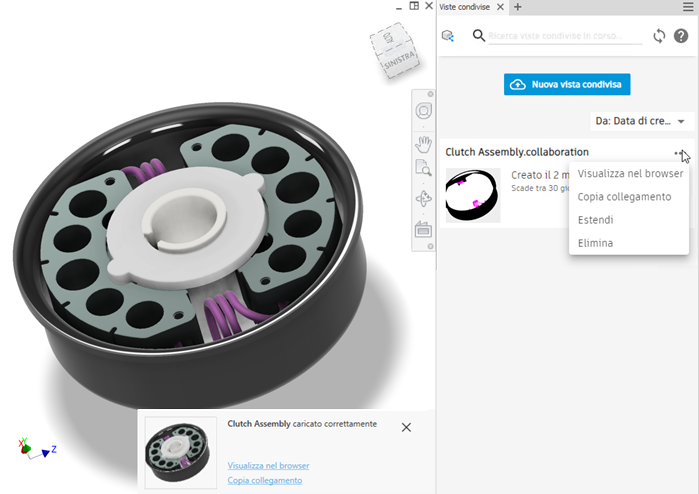

Per una maggiore coerenza tra i prodotti, l'esperienza Vista condivisa viene aggiornata in modo che sia possibile utilizzare un gruppo.
Per ulteriori informazioni, vedere Informazioni su Viste condivise.

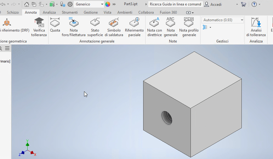

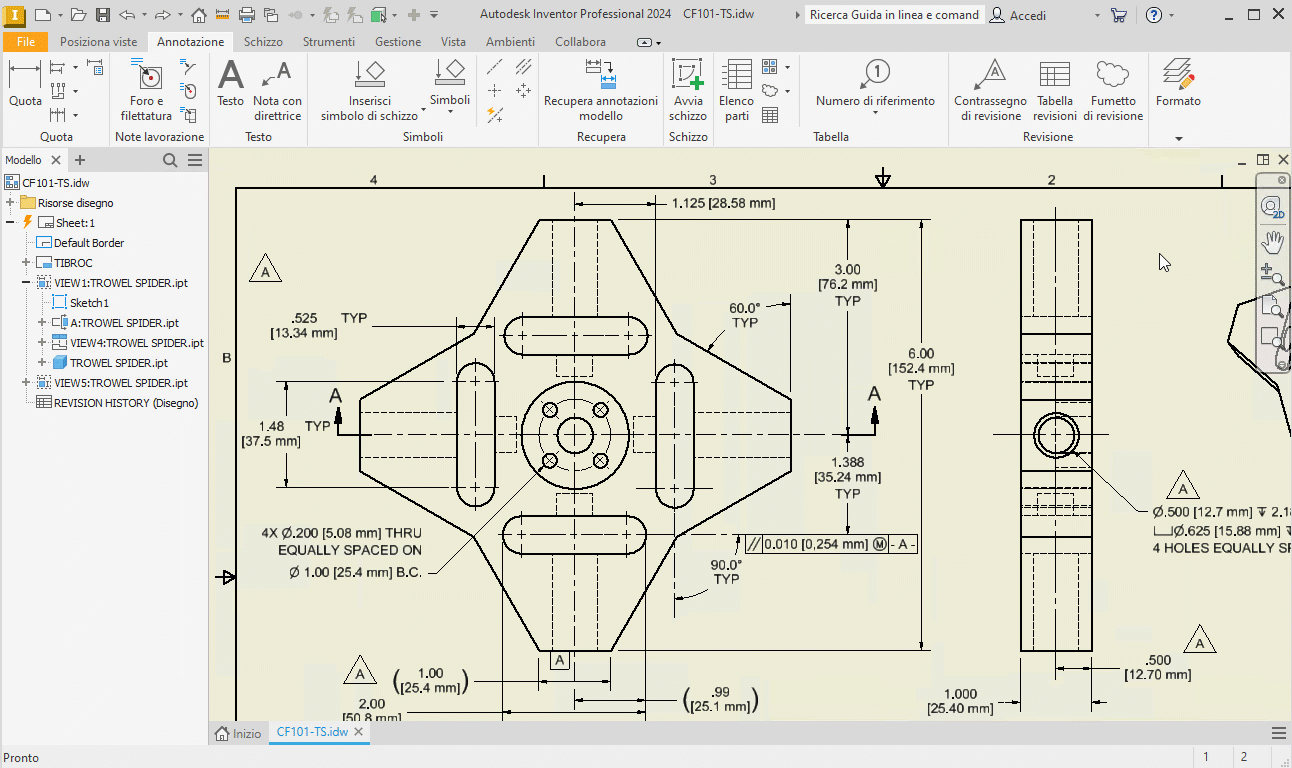

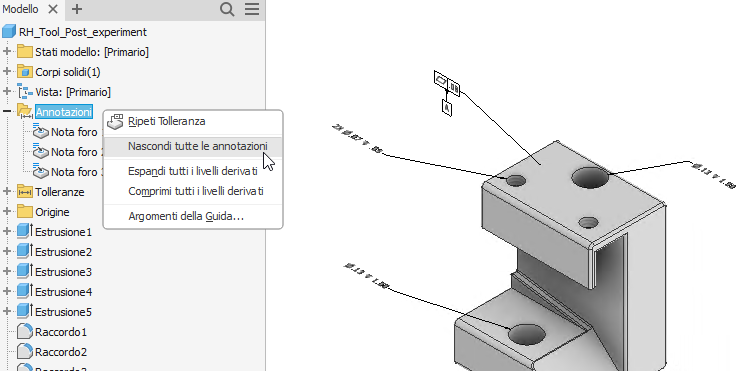

Tutte le annotazioni 3D vengono posizionate in una cartella nel browser modello. Tutte le annotazioni 3D possono essere nascoste mediante l'opzione Nascondi tutte le annotazioni nel menu contestuale della cartella.

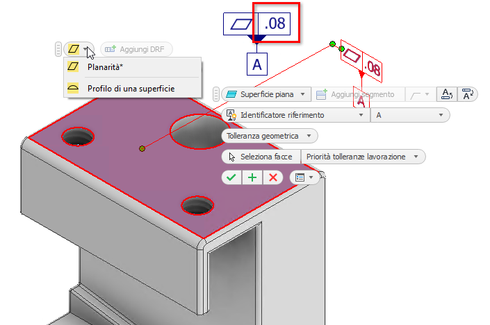

Il modificatore Requisito inviluppo è ora disponibile per le note e le quote relative ai fori. Nell'anteprima dell'annotazione, fare clic su una quota e selezionare il modificatore dell'inviluppo nella barra degli strumenti.
Le note relative alle filettature delle annotazioni 3D ora evidenziano tutte le facce correlate alla lavorazione filettatura.

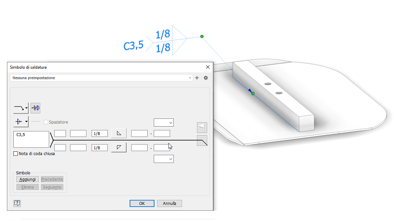

I simboli di saldatura 3D sono ora disponibili come uno dei tipi di annotazione 3D. È possibile creare e modificare simboli di saldatura e saldatura secondaria in una parte o un modello di assieme. Quindi, recuperare i simboli associativi nei disegni. I simboli di saldatura 3D sono inclusi nelle esportazioni in PDF 3D, DWF e Viste condivise.

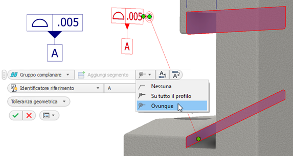

Il modificatore Ovunque è ora disponibile per le annotazioni di controllo della geometria.
Queste opzioni di tolleranza dispongono ora di valori di default quando vengono applicate al modello.

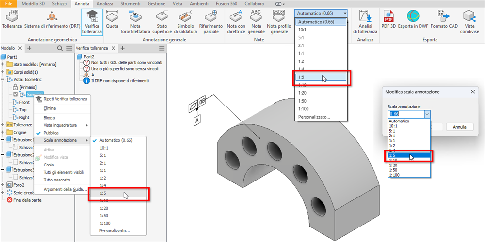

In questa release, la scala 1:5 viene aggiunta all'elenco a discesa Scala annotazione in base a DIN EN ISO 55455

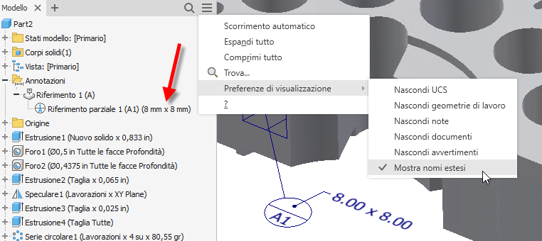

Il nodo del browser Riferimento parziale visualizza ora la dimensione di destinazione quando si utilizza l'opzione per il nome esteso.

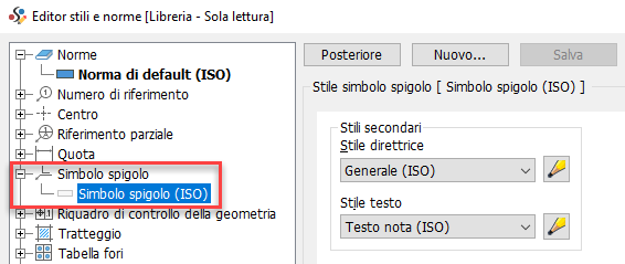

A partire da questa release di Inventor, è possibile definire un Simbolo spigolo basato sulla norma ISO 13715:2019. Il nuovo comando Simbolo spigolo è aggiunto al gruppo Simboli della scheda Annotazione.
Lo stile del simbolo di spigolo è aggiunto all'Editor stili e norme di disegno.
Per ulteriori informazioni, vedere Aggiunta di un simbolo di spigolo.

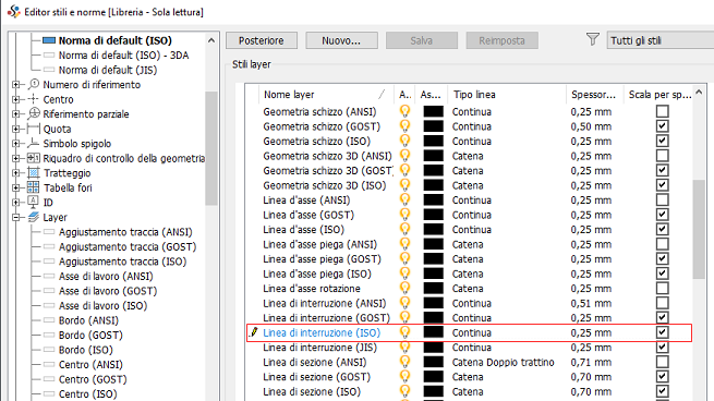

Molti simboli di saldatura 2D nei disegni sono stati aggiornati in base agli standard ISO/BSI/DIN/GB. Per i simboli di saldatura 3D negli assiemi, ciò si applica agli standard ISO/DIN. Le modifiche comprendono l'aggiornamento dei nomi dei campi e l'aggiunta di nuovi campi in base al tipo di saldatura selezionato. Sono state apportate modifiche, ad esempio, a saldature a lembi retti, saldature d'angolo o saldature entro fori.
Inoltre, è stata apportata una modifica al tipo di oggetto "Linea spaccata" per gli standard ISO. Fino ad ora, il layer "Visibile" su "Spessore" era impostato su 0,5 mm. Ora, come da standard aggiornato, il tipo di oggetto "Linea spaccata" viene impostato sul layer "Linea di interruzione" con uno spessore di 0,25 mm. Questo vale anche per gli standard DIN/GB/JIS.

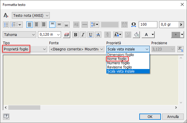

Il nome del foglio viene aggiunto come una proprietà foglio e può essere utilizzato nel testo.

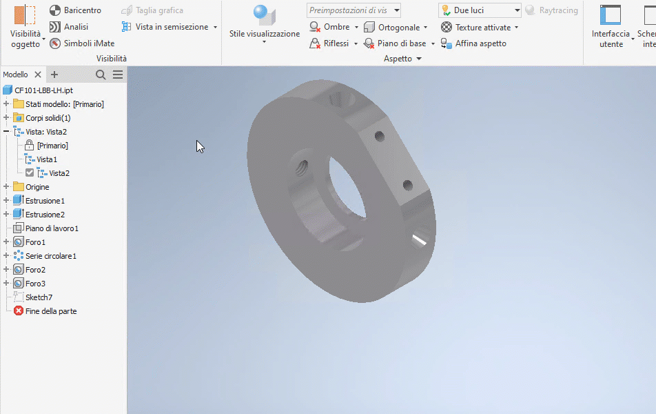

Quando si semplifica un assieme e si sostituiscono i componenti con inviluppi, è possibile scegliere l'opzione Riquadro d'ingombro minimo orientato. Quando l'opzione "Sostituisci con inviluppi" è impostata su "Tutto in un unico inviluppo", i valori "Spigolo A", "Spigolo B" e "Spigolo C" possono essere impostati nel gruppo Proprietà e nella finestra grafica.
Una nuova opzione "Crea parametri modello" è aggiunta alle Proprietà avanzate del gruppo Proprietà. Quando è selezionata, nel file semplificato vengono creati tre parametri di sola lettura per "Bordo A", "Spigolo B" e "Spigolo C".
Per ulteriori informazioni, vedere Creazione di una parte semplificata da un assieme.

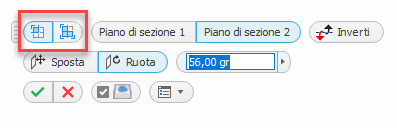

Controllare l'anteprima dell'estremità finale della vista in sezione durante il trascinamento del piano della vista in sezione.
La visibilità dell'estremità finale è impostata per default in modo da visualizzare le estremità finali per la geometria sezionata quando il numero di parti è minore o uguale a 500. Se il numero di parti è maggiore di 500, le estremità finali non verranno visualizzate. È possibile sostituire l'impostazione selezionando o deselezionando l'opzione nella barra degli strumenti mini.
Per ulteriori informazioni, vedere Come utilizzare le viste in sezione.

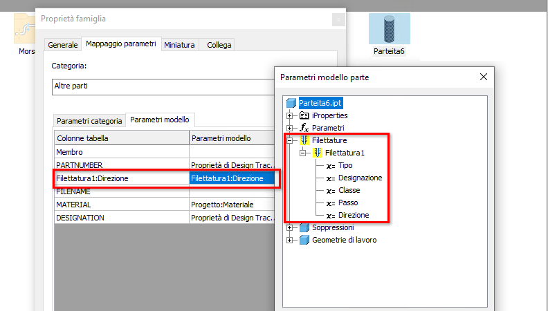

È ora possibile mappare la direzione di filettatura (sinistra o destra) ai parametri del modello della parte.
Utilizzando l'Editor del Centro contenuti, aggiungere una nuova colonna nella tabella della famiglia del Centro contenuti. Compilare le proprietà di filettatura desiderate per definire la direzione di filettatura e mappare questa colonna alla direzione di filettatura del modello famiglia disponibile in Proprietà famiglia
Parametri modello
Parametri modello parte.

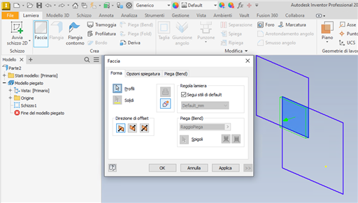

Quando si specifica una faccia in lamiera, il rilevamento della linea chiusa è ora migliorato per consentire una semplice selezione della geometria da uno schizzo, in particolare nelle situazioni di sovrapposizione di più profili.

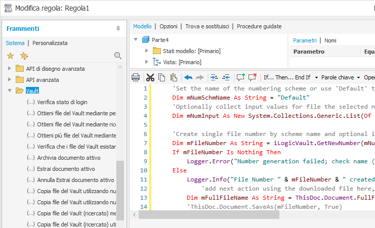

Con Inventor 2024, lavorare con Vault non è mai stato così semplice. Le nuove funzioni aggiunte ad iLogic consentono di estrarre, caricare file, cercare Vault e molto altro ancora in Inventor come parte delle automazioni. I frammenti di codice Vault aggiunti all'editor semplificano l'avvio.

Ora è possibile posizionare e definire una parte personalizzata in iLogic. Creare una parte personalizzata nel Centro contenuti oppure inserire una parte standard del Centro contenuti come parte personalizzata e creare una regola per acquisire lo stato corrente. Viene creata la funzione "AddCustomConterCenterPart". Quando si modifica la parte e si ripete l'operazione di acquisizione, la regola iLogic è aggiornata di conseguenza. Inoltre, quando si modifica la regola, anche la parte viene aggiornata.

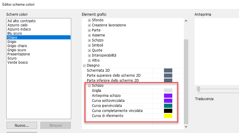

Con questa versione, è possibile impostare le impostazioni dello schema colori per gli elementi dello schizzo del disegno. Fino ad ora, era difficile lavorare con gli elementi se il loro colore era in conflitto con l'impostazione del colore del foglio. Le nuove opzioni di schizzo nell'intestazione Disegno, consentono di impostare il colore degli elementi dello schizzo per l'ambiente di disegno.

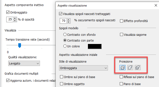

È ora possibile impostare l'impostazione di default della vista Prospettiva con facce ortogonali sia in Impostazioni documento sia nelle opzioni dell'applicazione.
Per accedervi, andare a:
scheda Visualizzazione
Aspetto
Impostazioni
finestra di dialogo Aspetto visualizzazione
Aspetto visualizzazione iniziale
Proiezione
scheda Standard
Impostazioni
Proiezione

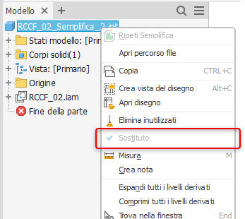

Consente di identificare facilmente le parti o gli assiemi che sono componenti sostituti.
Questa modifica influisce sui documenti di parti. Pertanto, anche in un nuovo documento di parti, nel menu contestuale viene visualizzato lo stato Sostituto di sola lettura. È deselezionato.

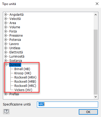

La durezza è un nuovo tipo di unità aggiunto in questa versione di Inventor. Consente di specificare la durezza nel comando Finitura e può anche essere utilizzata da sola. Nella finestra di dialogo Parametri, sono disponibili i seguenti tipi:

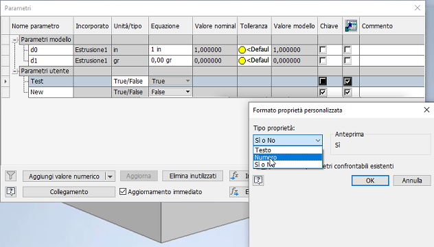

È ora possibile esportare sia i valori di testo sia quelli booleani (true/false) dalla finestra di dialogo Parametri nelle iProperties personalizzate. Questi valori possono essere recuperati, ad esempio, nell'ambiente di disegno o nelle annotazioni 3D. I parametri di testo e booleano possono essere esportati anche quando si utilizza la funzione Deriva.

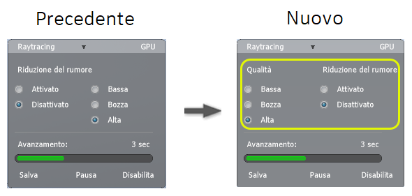

La finestra di dialogo Raytracing è stata migliorata per chiarire lo scopo delle opzioni presentate.

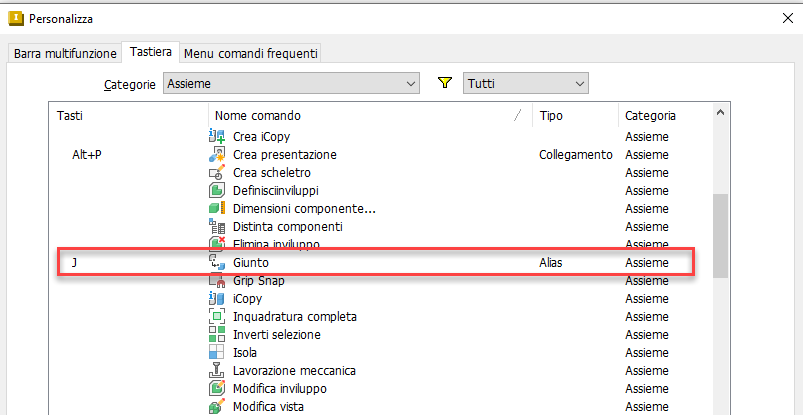

Il tasto "J" è ora assegnato come tasto di scelta rapida per avviare il comando Posiziona giunto in assiemi, assiemi saldati e simulazione dinamica.
