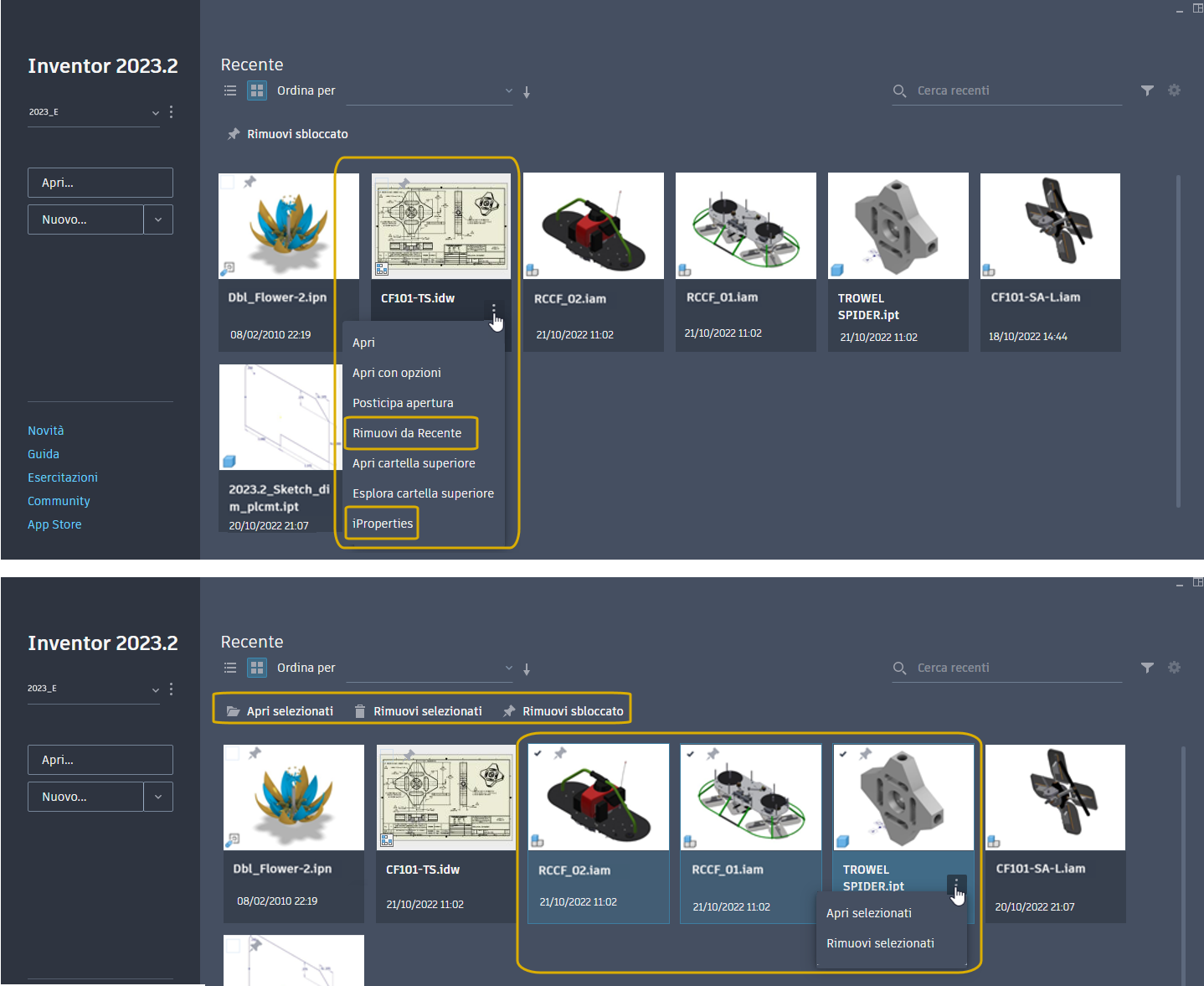

Miglioramenti di Home
Quando si seleziona un singolo file:
- Nel menu contestuale del file, "Rimuovi da elenco" è stato modificato in Rimuovi da Recente.
- Nel menu contestuale del file, è possibile accedere alle iProperties.
- Sono supportati i progetti non Vault.
- Sono supportate le proprietà definite dall'utente.
- Le proprietà del Vault sono supportate se il progetto attivo è un progetto del Vault, i moduli aggiuntivi del Vault sono caricati e si è collegati al Vault. I nuovi file non ancora inseriti nel Vault non vengono inclusi nel flusso di lavoro del Vault.
Quando sono selezionati più file:
- L'apertura o la rimozione di più file è supportata. Selezionare la casella di controllo nell'angolo in alto a sinistra (o a sinistra nella vista elenco) per selezionare un file.
Nota: Nella vista griglia, CTRL+clic e MAIUSC+clic per la selezione non sono supportati. Sono supportati nella vista tabella.
- La ricerca supporta le stringhe Nome, Posizione e iProperties.
- Dopo che è stata eseguita una ricerca, il testo della ricerca viene memorizzato quando si passa dall’elenco Progetti a Recente.

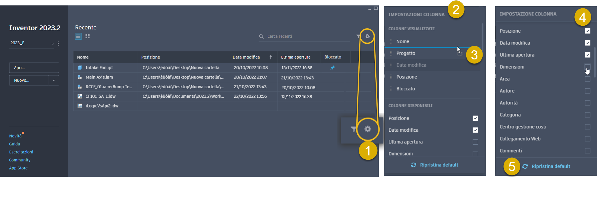

- Nella vista elenco:
- Fare clic su Configurazione (icona dell’ingranaggio) per accedere a Impostazioni colonna. Nome e Bloccato sono colonne permanenti.
- Le impostazioni delle colonne consentono di accedere all'ordine delle colonne e alla visibilità.
- Trascinare e rilasciare una colonna per riordinare la posizione in cui viene visualizzata nell'interfaccia Home.
- Selezionare le colonne visualizzate, scegliendo tra iProperties e Fissata.
- Ripristinare la visualizzazione e l'ordine delle colonne.

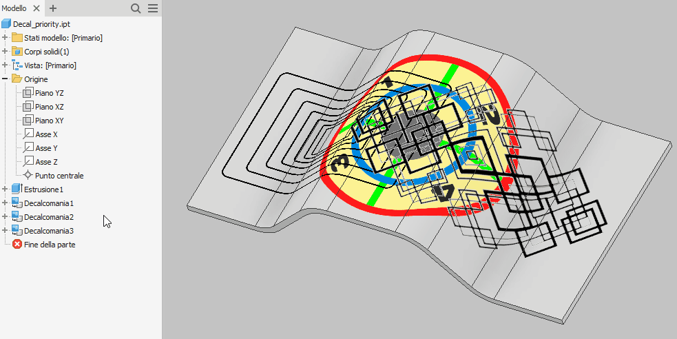

Raytracing GPU
Il raytracing GPU supporta decalcomanie, ombre sul piano di base, riflessi e viste in sezione.
Nota: I miglioramenti delle decalcomanie non sono attualmente supportati per le schede grafiche AMD.
Quando si sovrappongono decalcomanie, la posizione della struttura modello controlla la priorità di visualizzazione delle decalcomanie.

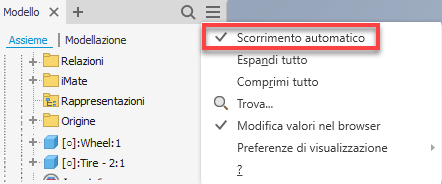

Miglioramenti al browser
Scorrimento automatico
Selezionare l'opzione "Scorrimento automatico" appena aggiunta per scorrere automaticamente l'elenco e visualizzare l'oggetto selezionato in cima all'elenco.

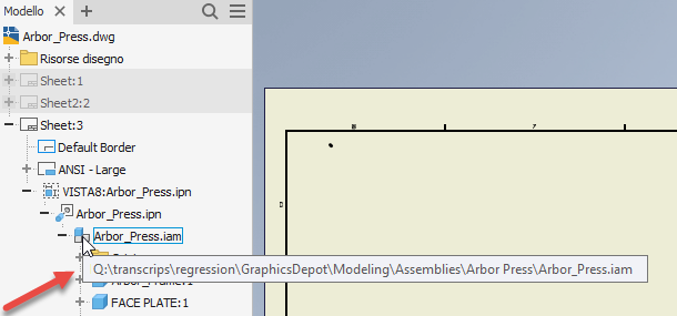

Posizione del nome file
Quando si posiziona il cursore sull'icona del nome file nel browser, viene visualizzata la descrizione comandi con il nome file e il percorso del file per identificare facilmente la posizione del file. Tenere presente che il file deve essere salvato su un disco locale perché sia possibile visualizzare il percorso del file.

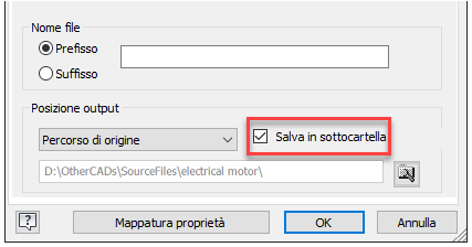

Programmazione operazioni
L'opzione appena aggiunta per Salva in sottocartella nella finestra di dialogo Opzioni di importazione migliora le attività di gestione dei file. La selezione del percorso viene mantenuta per l'utilizzo con le successive operazioni di importazione, sia che si tratti di un singolo file o di un processo batch.

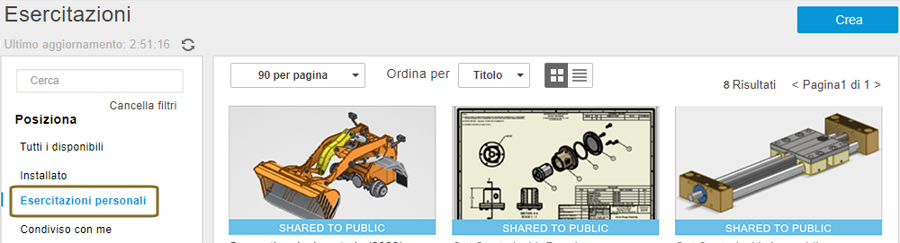

Esercitazioni guidate
Recentemente, il testo non veniva visualizzato correttamente nella raccolta di esercitazioni guidate e nelle descrizioni delle esercitazioni. Il problema è stato risolto, tuttavia è necessario che gli
autori di esercitazioni guidate rimuovano la condivisione per le esercitazioni e quindi procedano ad una nuova condivisione. Attenersi alla seguente procedura:
- Nella scheda Home, fare clic su Esercitazioni.
- Impostare il filtro Posiziona su Esercitazioni personali.
- Selezionare l'esercitazione che si desidera ripristinare.
- Fare clic su Condividi.
- Fare clic su Rimuovi condivisione.
- Fare nuovamente clic su Condividi.
- Fare clic su Condividi in Raccolta pubblica.
