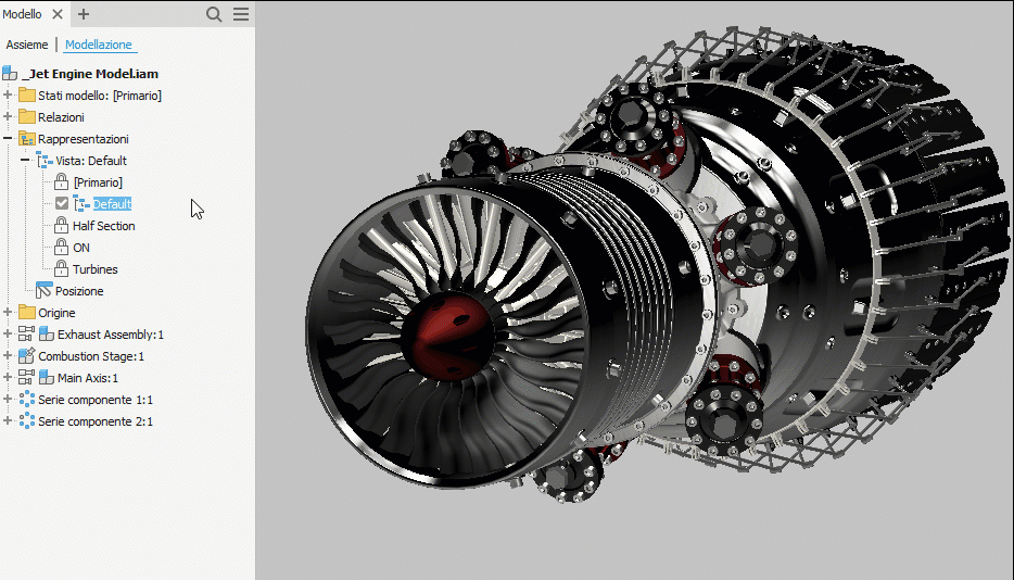

Centro contenuti: visibilità dei componenti
È ora possibile modificare la visibilità di tutti i componenti del Centro contenuti con una singola selezione del menu contestuale nella rappresentazione della vista attiva.
Una barra di avanzamento consente di rimanere informati durante le modifiche alla visibilità. Se lo si desidera, è possibile annullare il processo.
Nota: I componenti non presenti nelle posizioni del progetto per le librerie e il Centro contenuti non rispondono alle opzioni di visibilità. Ad esempio, Pack and Go raccoglie i componenti del Centro contenuti e li inserisce in una cartella della libreria Pack and Go, e quei componenti del Centro contenuti non rispondono alle opzioni di visibilità.
Per ulteriori informazioni, vedere Come creare, modificare e ripristinare le rappresentazioni della vista.

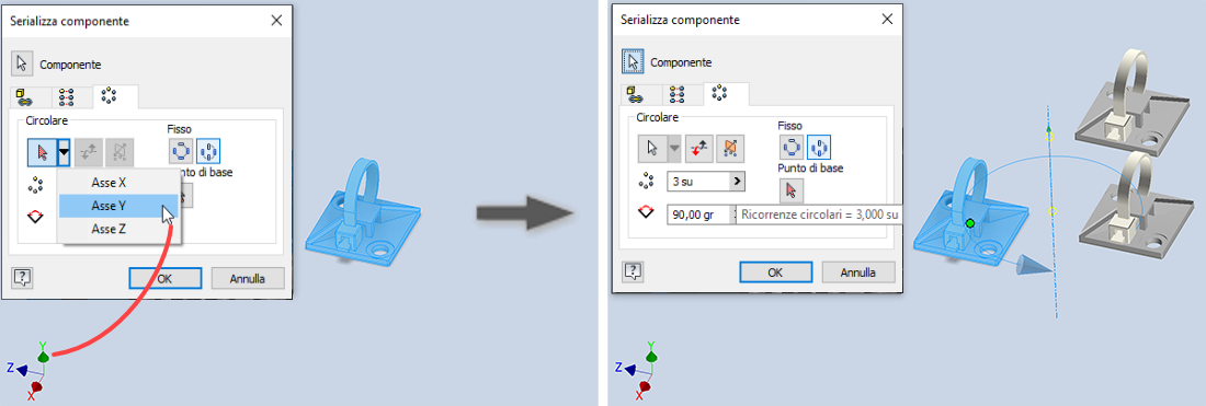

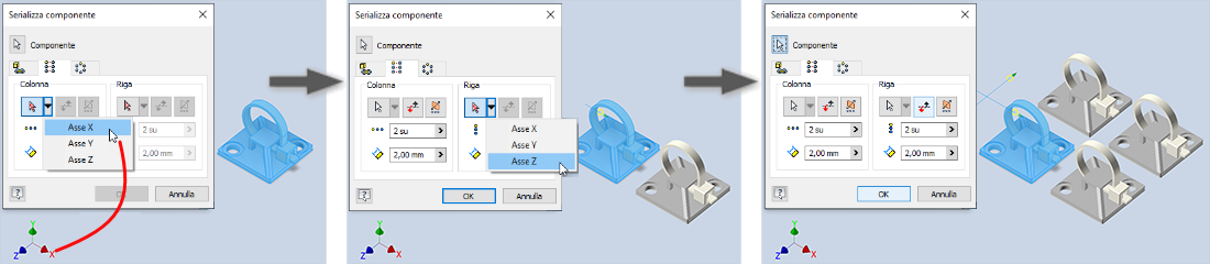

Serie componenti
Per accelerare la creazione di serie mediante gli assi di origine, gli assi sono ora disponibili nella finestra di dialogo Serie. Fare clic sul selettore per accedere all'icona a comparsa degli assi.
Per ulteriori informazioni, vedere Creazione di serie rettangolari di componenti e Creazione di serie circolari di componenti.

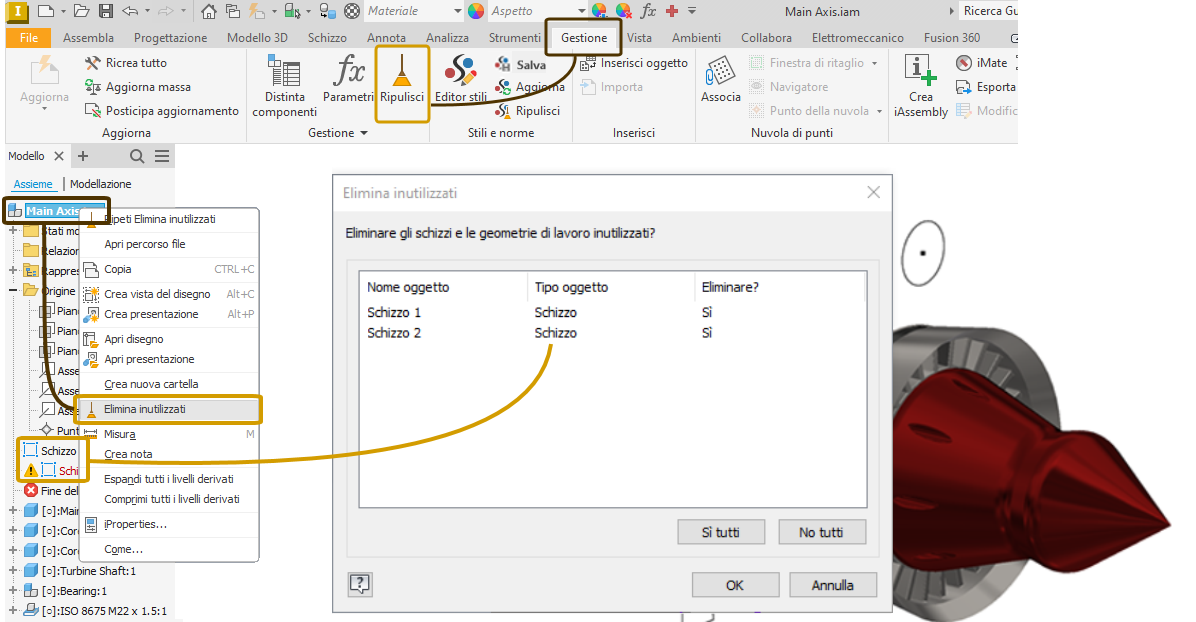

Elimina inutilizzati
Rimuovere in modo selettivo gli schizzi inutilizzati utilizzando il nuovo comando Elimina inutilizzati.

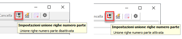

Editor distinta componenti - Icona Impostazioni unione righe numero parte
L'icona per le impostazioni unione righe numero parte è ora diversa a seconda che sia attivata o disattivata. Pertanto si dispone di un'indicazione visiva diretta dello stato nella finestra di dialogo Distinta componenti.

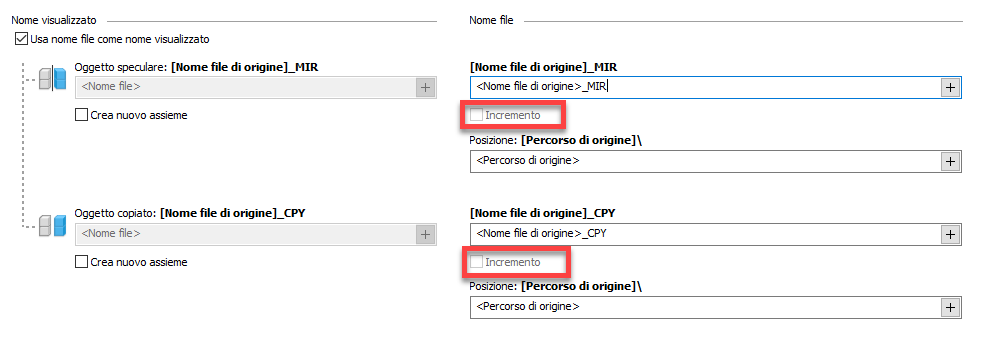

"Incremento" durante la copia e la copia speculare di componenti
La numerazione incrementale per i componenti copiati o speculari può ora essere specificata per default utilizzando le caselle "Incremento" aggiunte nella scheda Specchia e copia della finestra di dialogo Opzioni applicazione. Le impostazioni vengono mantenute per essere selezionate nelle finestre di dialogo Copia componenti e Specchia componenti.
Pubblicazione di nuove Inventor® Ideas
Per ulteriori informazioni, vedere Come personalizzare la struttura di cartelle di Specchia e copia.

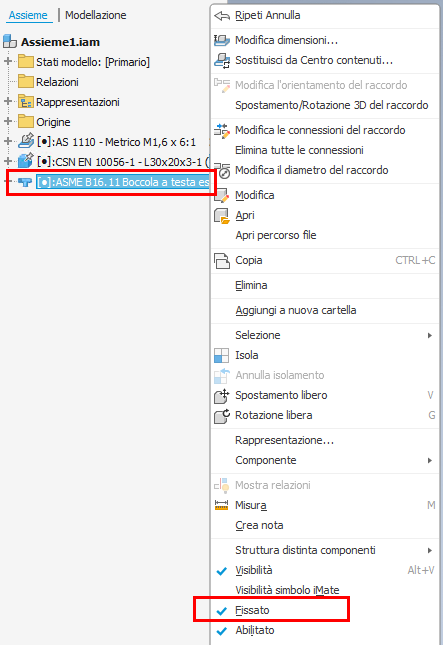

Miglioramenti relativi a Tubi e tubature
L'icona per i raccordi Tubi e tubature fissati è stata aggiornata per semplificare la loro identificazione nel browser.
