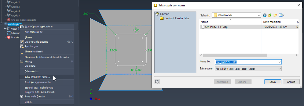

Modelli piatti in lamiera di output in formato STEP. L'output è un modello solido semplice. Gli schizzi del modello piatto possono essere inclusi nell'output e devono essere visibili per l'esportazione. Salva copia con nome è disponibile a prescindere che il modello piatto sia attivo.
Per ulteriori informazioni, vedere Informazioni sui modelli piatti in lamiera e Come utilizzare un modello piatto in lamiera

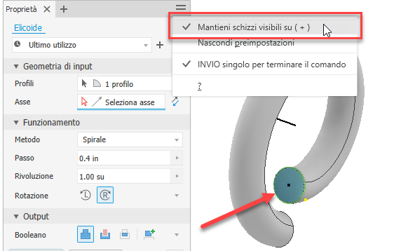

Quando si utilizza il comando Elicoide, è possibile mantenere visibile la traiettoria e lo schizzo profilo durante l'utilizzo di Applica per creare un elicoide. Nel gruppo Proprietà - Elicoide, nel menu Impostazioni avanzate, selezionare l'opzione Mantieni schizzo visibile su ( + ).
Per ulteriori informazioni sulle lavorazioni elicoidali, vedere Come creare elicoidi.
Per ulteriori informazioni sul funzionamento dei gruppi Proprietà, vedere Informazioni su gruppi Proprietà.
