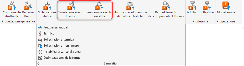

La simulazione di eventi è stata suddivisa in due tipi, Dinamico e Quasi statico, per migliorare il flusso di lavoro per gli strumenti da Inventor a Fusion 360.
Simulazione evento dinamica
Questa simulazione determina il modo in cui la progettazione risponde ai carichi e ai vincoli dipendenti dal tempo in rapida evoluzione, quali deformazioni rilevanti, velocità iniziali, contatto e impatto. Utilizzabile per eventi ad alta velocità come collisioni, accelerazioni e carichi che mutano rapidamente a seconda del contatto.
Simulazione evento quasi statica
Questa simulazione determina le sollecitazioni statiche e la deformazione in assiemi a parte singola o multi-corpo in cui è richiesto il comportamento del materiale non lineare. È ideale per movimenti di grandi dimensioni in cui le condizioni di contatto possono passare da un corpo all'altro.
