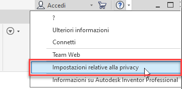

Impostazioni privacy dal menu a discesa della Guida.
L'elemento Analisi desktop del menu a discesa della Guida è stato rinominato Impostazioni privacy.
