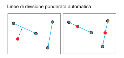

Gruppo di regole AutoSoftSplitLines
Il gruppo di regole AutoSoftSplitLines consente di eseguire la divisione ponderata di una linea quando un punto viene spostato o inserito su di essa.
È possibile selezionare o deselezionare questi due casi individualmente utilizzando le caselle di controllo delle opzioni prima/dopo l'aggiornamento (il punto viene spostato) e prima/dopo l'inserimento (il punto viene inserito). Dopo una divisione ponderata, le due nuove linee condividono la stessa entità geografica attributo.
Il gruppo di regole si applica alle classi di entità punto impianto.

Esegue automaticamente lo snap dei punti verso la linea più vicina e la divide in modo ponderato.
Parametri
P1: SnapTolerance. Il valore di default è 0,0005.
Specifica la vicinanza del punto ad una linea per attivare il trigger.
P2: MoveFeature. Il valore di default è POINT.
Se questo parametro è impostato su POINT, il punto viene spostato fino alla linea, se la posizione non è esattamente sulla linea ma all'interno della tolleranza. Se il parametro è LINE, la linea viene spostata invece fino al punto.
P3: AttributeFCs. Il valore di default è vuoto.
Specifica una classe di entità geografiche. Se questo parametro è vuoto, la regola interessa tutti i punti. Se viene indicato un nome di classe di entità geografiche attributo, la regola è attiva solo per tale classe. Classi di entità geografiche multiple devono essere separate da una virgola.
