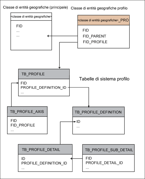

Nelle tabelle di sistema profilo viene memorizzata la configurazione dei profili nel modello di settore, come illustrato nella tabella seguente. È possibile utilizzare Progettazione profili per modificare la configurazione.
Tabella |
Descrizione |
TB_PROFILE |
Classe di entità punto che memorizza l'origine di un profilo. |
TB_PROFILE_AXIS |
Classe di entità geografiche stringa di linee che memorizza l'asse del profilo. |
TB_PROFILE_DEFINITION |
Memorizza la definizione del profilo. |
TB_PROFILE_DETAIL |
Memorizza i dettagli del profilo. |
TB_PROFILE_SUB_DETAIL |
Memorizza i dettagli secondari del profilo. |
