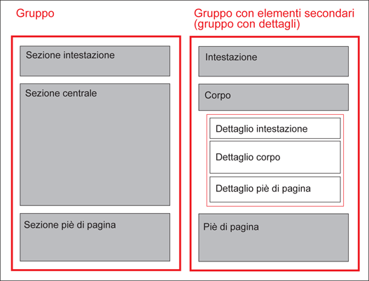

Un layout di report è costituito dalle sezioni seguenti:
Layout di report che mostra un gruppo con le sezioni intestazione, corpo e piè di pagina e un gruppo con un gruppo secondario.
Sezione |
Descrizione |
Gruppo relativo alla pagina |
Intestazione della pagina |
Il contenuto di questa sezione viene ripetuto in alto in ogni pagina. |
Piè di pagina |
Il contenuto di questa sezione viene ripetuto in fondo a ciascuna pagina. |
Gruppo dettagli |
Intestazione dettaglio |
Il contenuto della sezione viene stampato una sola volta, sopra i dati nella sezione del corpo precedente. |
Dettaglio corpo |
Il contenuto di questa sezione viene ripetuto per ciascun record dell'istruzione SQL impostata nelle proprietà del gruppo. |
Piè di pagina dettaglio |
Il contenuto della sezione viene stampato dopo i record della sezione del corpo. |
