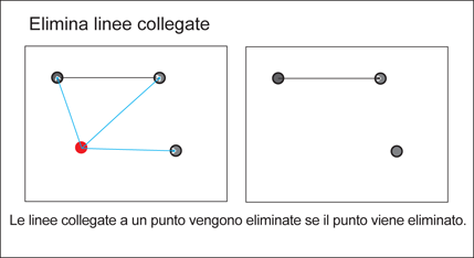

Il gruppo di regole DeleteConnectedLines consente di eliminare le linee collegate ad un punto quando quest'ultimo viene eliminato.
Il gruppo di regole si applica alle classi di entità punto impianto.

Elimina le linee collegate se un punto viene eliminato. |
