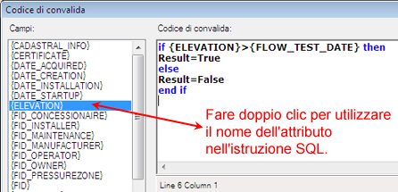

Nella finestra di dialogo Codice di convalida digitare tale codice. È possibile fare doppio clic sui nomi degli attributi nell'elenco per inserirli nel codice.
if {ELEVATION} < {GROUND_ELEVATION} then
Result=True
Else
Result=False
End if
