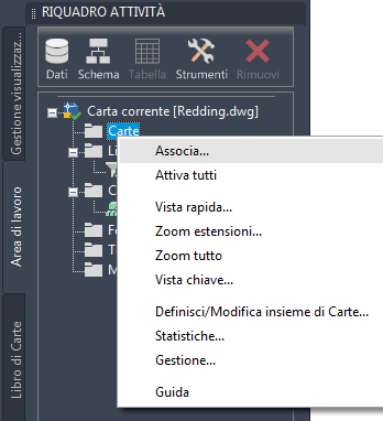

In questo esercizio viene aperta una Carta per la città di Redding, California. Si associano tre Carte di origine contenenti informazioni su particelle, fognature e acque di scarico. Anche se le Carte sono associate, gli oggetti non vengono visualizzati fino a quando non si effettua una query in modalità Vista rapida o Anteprima.
Come associare le Carte
Associare le Carte dalla scheda Area di lavoro del riquadro Attività.
Le Carte relative alle particelle, alle fognature e alle acque di scarico sono ora associate al file Redding.dwg, ma non è stato aggiunto alcun oggetto della Carta.
