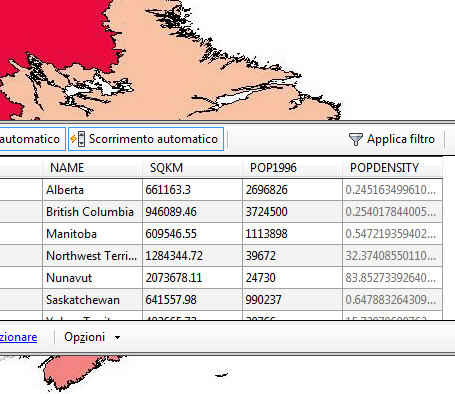

È possibile calcolare una nuova proprietà per qualsiasi entità geografica in base alle rispettive proprietà native esistenti, nonché eventuali dati uniti relativi al layer di tale entità. La proprietà risultante può essere utilizzata per filtrare o selezionare i dati. È ad esempio possibile calcolare l'area delle particelle, quindi selezionare le particelle le cui aree superano un determinato valore.
La densità della popolazione viene calcolata dividendo SQKM per la popolazione.
È possibile memorizzare il calcolo risultante come nuova proprietà nella Tabella dati. Tale calcolo sarà disponibile ogni volta che viene aperta la Carta nella quale è stato creato, tuttavia non viene salvato nuovamente nell'archivio dati originale. Le proprietà calcolate sono disattivate nella Tabella dati, in quanto non è possibile modificarle.
È possibile eseguire due calcoli speciali, ovvero il calcolo dell'area di un poligono e quello della lunghezza di un'entità geografica lineare (o del perimetro di un'entità geografica poligono).
