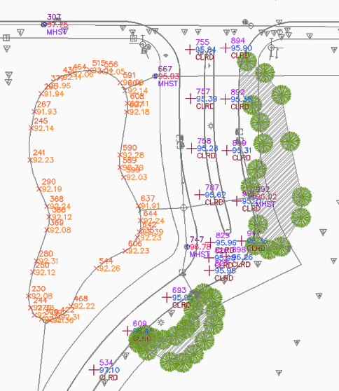

In tale illustrazione vengono visualizzati i punti che rappresentano diverse entità geografiche, importati da AutoCAD Civil 3D.
