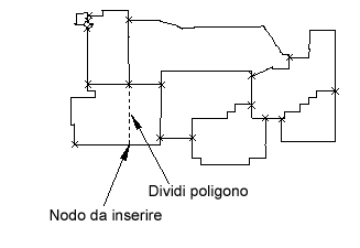

Le modifiche alla topologia poligono consistono nell'aggiunta di un nodo e quindi nella divisione del poligono con un segmento.
