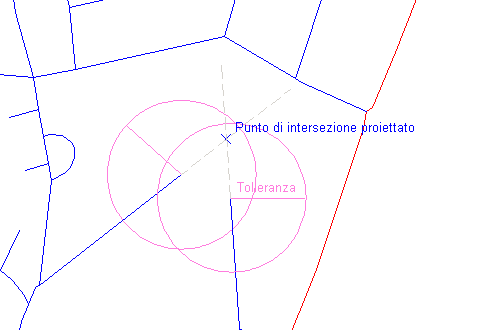

Con Intersezione apparente è possibile individuare due oggetti che non si intersecano ma che possono essere estesi (entro un raggio di tolleranza specificato) lungo i percorsi naturali, in modo da farli intersecare in un punto proiettato.
La tolleranza viene utilizzata come distanza radiale dall'estremità dei due segmenti. Se i punti finali degli oggetti e l'intersezione apparente sono compresi nel raggio di tolleranza specificato e gli oggetti possono essere estesi senza modificare la loro direzione, essi verranno estesi all'intersezione apparente.
Gli oggetti che si intersecherebbero se fossero estesi lungo i loro percorsi, all'interno della distanza di tolleranza, vengono estesi al punto d'intersezione proiettato.
