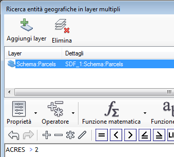

- Per aggiungere altri layer di entità geografiche ai dati cercati mediante l'espressione, fare clic su Aggiungi layer e selezionare il layer da aggiungere. Per eliminare un layer, selezionarlo dall'elenco e fare clic su Cancella.
- Nell'area dell'espressione, utilizzare uno dei seguenti tipi di espressione:
- Condizione posizione: selezionare una delle opzioni di Trova nella Carta e definire una posizione nella Carta.
Utilizzare ad esempio una condizione di posizione per individuare tutti i tombini di una parte della città. È anche possibile trovare tutte le particelle che toccano una strada oppure tutte le condotte che rientrano nel raggio di 100 metri di una strada.
- Condizione proprietà : seleziona tutte le entità geografiche con il valore di proprietà specificato. Inserire una proprietà, un operatore e un valore.
Per selezionare ad esempio tutte le condotte con un diametro maggiore di 10, specificare Diametro > 10.
Nell'elenco Proprietà vengono visualizzate le proprietà disponibili per la classe di entità geografiche. È possibile visualizzare e inserire i valori disponibili per una proprietà da un elenco.
Aggiunta di layer e specifica dell'espressione per la ricerca.
- Facoltativamente, aggiungere condizioni all'espressione.
- Convalidare l'espressione.
- Fare clic su OK per applicare il filtro.
